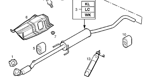

  10. balus dodał temat w Opel
    Co oznaczają skróty KL, LC, WK na poniższym obrazku:
