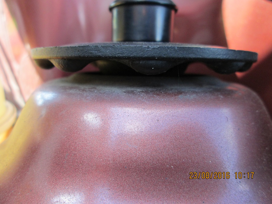

  21. romano11 odpowiedział szyman na temat - Motokącik
    dobre... ale jednak lepiej świadczyło by o konstruktorze/producencie, gdyby zrobił ślizg taki i z takiego materiału, aby do scen, jak na obrazku, nie dochodziło. Ew. skoro ślizg jest niepotrzebny (wystarczą, przynajmniej na jakiś czas, te grubaśne bolce/czopy, czy jak je tam zwał), to lepiej zrezygnować z niego całkowicie, żeby nie wlatywał do miski...
