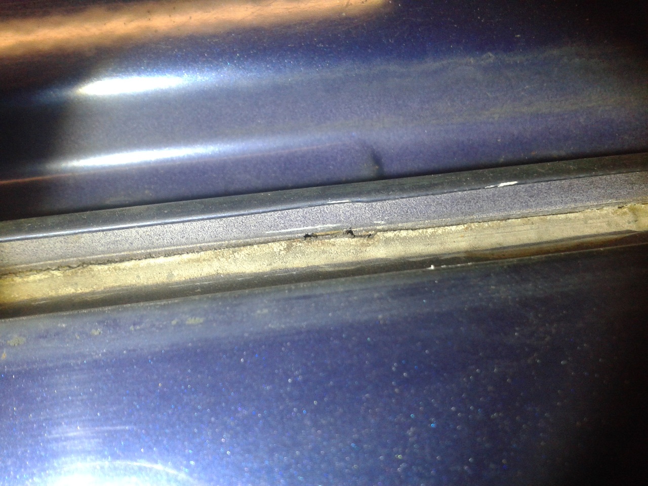

  1. Przecieki usunięte, oczywiście nasi tam byli. Gorące pozdrowienia dla papraków którzy byli tam przedemną. Auto ogólnie w trakcie użytkowania pokazało że było naprawiane przez kowali (z okolic Świętokrzyskiego)

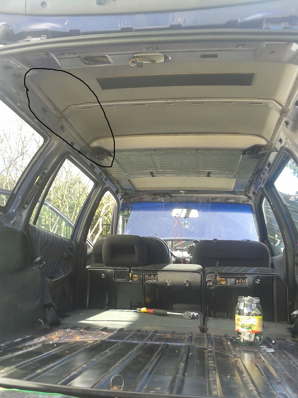

  2. Witam, zabrałem się za namierzenie przecieków wody do tylnej częci auta. Po zdemontowaniu podsufitki i próbie szlaufem okazało się że na połączeniu dachu z reszta nadwozia fabryczne klejenie niestety nie wytrzymało i pękło niestety przez całą długość dachu. Porady i wskazówki mile widziane. A no i jeszcze podsufitka wisi jak na ku...e majtki. Nie mam pomysłów...

  4. W moim sportingu popękało nadwozie na łączeniu dachu z resztą blach, jak zdejmiesz listwy dachowe to może wypatrzysz
