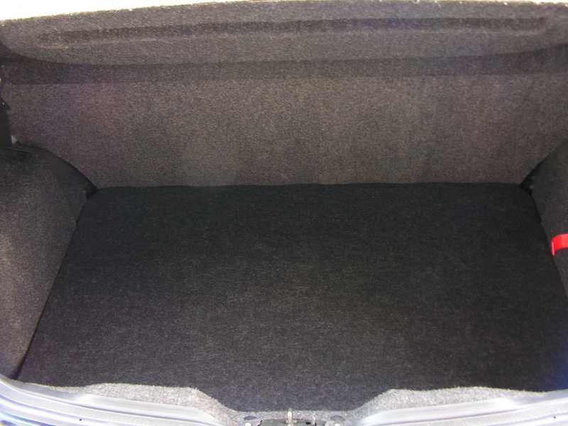

ETAP III
Teraz już pozostaje ładnie wykończyć naszą nową podłogę. Do tego celu potrzebujemy:
- wykładziny obiciowej do głośników - 154×100 cm koszt na aledrogo z przesyłką 20 zł
- zszywacz tapicerski - metalowy prod Topex - 20 zł
- zszywki tapicerskie 6 mm 1000 szt - 3,50 zł
- nożyczki
1. wykładzinę wymierzamy odpowiednio i zszywaczem mocujemy do płyty
i efekt naszej pracy wygląda tak:
2. z racji, że trochę obiciówki nam zostało, obijamy także "nogi" co by wie przypadkiem nie tłukły i nie rysowały podłogi bagażnika
a nowa podłoga po zamontowaniu wygląda tak
Wadą jest to, że aby wyjąc płytę trzeba zdemontować gaśnice i w sumie tyle
Podziękował wszystkim zaangażowanym w prace za pomoc i wsparcie moralne i techniczne zlosnik.gif
