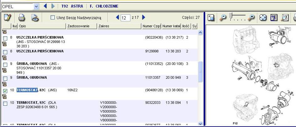

Przy okazji mam pytanie co do termostatow. Gdy kupowalem moja astre miala walniety termostat i byl on caly czas otwarty. Gdy go wymienilem trzymal on silnik mniej wiecej na 82 stopniach a nie na 90. Myslalem ze teraz gdy go wymienie drugi raz bedzie ok, a okazuje sie ze jest tak samo. Mam sie w takim razie pogodzic z nizsza temperatura silnika?
trzeba by zmierzyć faktyczną temperature, sprawdzić czujnik,
ew. stabilizator napięcia w zegarach
nie chce mi się wierzyć, że dwa kolejne termostaty są "półotwarte",
bo na to wskazywałyby objawy
IMO wskazówka Cię okłamuje...
edit: zapomniałem zapytać: do ilu masz wskaźnik temperatury? 100 czy 110 stopni? zlosnik.gif
Jesli dalej Ci trzyma 82 stopnie, to wedlug mnie zakupiles zly model termostatu.
Dolaczam zalacznik z EPC, Twoj powinien byc o nr 4 z rysunku i na 92 stopnie. Pod numerem 10 sa dwa takie same jak Twoj, ale jak widzisz o roznych stopniach otwarcia.
