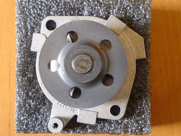

Przy okazji przygotowałem dla potomnych (zwłaszcza hagieciarzy) małą fotorelację, a raczej wykaz części i elementów potrzebnych przy wymianie rozrządu i wariatora oraz kilku innych rzeczy w punto II HGT smile.gif
No to zaczynamy...
1. Wszystkie potrzebne części
2. Napinacz paska rozrządu nr kat. 55192240
3. Rolka prowadząca (łożysko) nr kat. 60671573
4. Pasek rozrządu nr kat. 55210628
5. Wariator (regulator zmiennych faz rozrządu) nr kat. 55202772
6. Uszczelnienia wałków rozrządu nr kat. 55196125 i 60603436
7. Pompa wodna nr kat. 60586222
8. Uszczelka pod pokrywę zaworów nr kat. 60586217
9. Filtr oleju Knecht OC 272
10. Olej silnikowy Mobil1 5W50 Rally Formula - 4l
11. Płyn do układu chłodzenia - Paraflu 11 (koncentrat) - 3l + 3l wody demineralizowanej

Przepraszam za jakość zdjęć, ale nie posiadam aparatu cyfrowego i musiałem skorzystać z aparatu w komórce frown.gif
Mam nadzieję, że powyższe informacje i zdjęcia pomogą choć trochę posiadaczom fiatów punto II HGT w przypadku konieczności wymiany wyżej wymienionych części ok.gif
