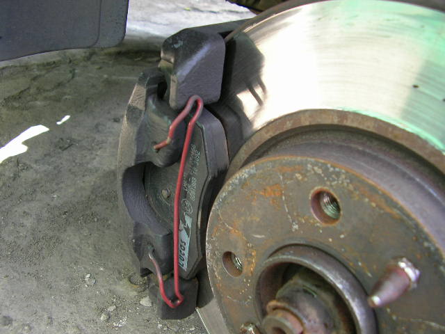

Ja montowałem te tarcze i masz racje nie pasują ale dałem do planowania i obróbki jarzma
, miałem zrobić manual ale na razie nie mam czasu

ale on to splanował do grubosci jarzm z 240 - taka sama grubosc maja mocowania w cc/sc , punto itp
no tak ale tam masz wieksza powiechcie ktra klocek tzra to nic ci nie mowi i oslabil material ktory byl wczesniej na ta powierzchnie liczony czy sie myle cfaniaczek.gif

Patrząc na to co zrobiłeś nie wygląda mi to na zbyt nadwątlone, ale hamulce to zawsze rzecz która nie powinna być modyfikowana na czuja. jeśli już się sam zdecydowałeś na takie coś, nie polecaj tego innym! Rób co chcesz ale na własne ryzyko.
Rajdy rajdami, dobrze że u Ciebie się sprawdza.

nie mam dojscia do sprzetu - a nie chce powierzac takich rzeczy byle komu (w koncu to bezpieczenstwo) crazy.gif
poza tym wolałbym uniknac takich przeróbek
Oczywiście że jest splanowane i boki wycięć opierają się o zwrotnicę (aby usztwnić jażmo)

> naprawde nikt nie wstawiał wiekszych hamulców do PII 1.2 8v ?
ja montowalem grinser006.gif bylo P&P

> ja montowalem bylo P&P
w swoim 8v montowales od hgty i było p&p?
