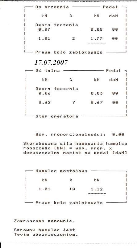

Prawie wszystko wyszło pomyślnie... prawie...
Kontrola płynu hamulcowego wykazała że płyn jest do wymiany boje_sie.gif nic dziwnego by w tym nie było, że płyn był wymieniany w październiku zeszłego roku na Ferrodo DOT 4

Poniżej wyniki badań z trzepaczki i próby hamowania.

No i byłem. Lekie luzy z przodu po lewej – nie kwalifikuje się jeszcze do roboty (powiedział że 10 tys śmiało przejadę)
Do wymiany miska olejowa. Już kilka msc temu przesiąkała stąd spodziewałem się że wcześniej czy później. Teraz jest cała mokra. Plam nie zostawia i oleju nie ubywa. Kurde szkoda mi tylko bo na oleju przejechałem 5 tys i mam kupić nowy?? nie można przy wymianie wlać starego? przecież jeszcze świerzy.

angryfire.gifangryfire.gifangryfire.gif no to ładna kiszka z tym Ferodo irked.gif
sie okaże jutro, bo jadę na powtórne sprawdzenie do OBR Bosmal, jak sie potwierdzi to wymieniam, tzn że never ever Ferodo, jak nie to znaczy że koleś po poprzednim aucie nie wypłukał dobrze miernika
> A za sposób wymiany, gratulujemy
Ferodo poza marką płynu to żadna rewelacja. Spełnia minimum normy DOT 4 230 stop. i tyle. Jeśli chodzi o temp wrzenia to już zdecydowanie lepiej wypada Organika 260 st C. i TUTELA top 4 - 270 st C.
> miernika
Ok, daj znaka co i jak. Ehhh nic następny będzie jakaś mocniejsza tutela, bądź ate....
> 270 st C.
I będzie zmiana, mnie wymiana płynów czeka listopad/grudzień więc chyba cziken dożyje wink.gif

no i w OBRrze gościu powiedział, że płyn jest OK, nie jest nowy (w koncu ma jakieś 15 tys km za sobą (10 miesięcy)) ale jest oki, i można spokojnie jeszcze z rok na nim jeździć. także olewam sprawe.
