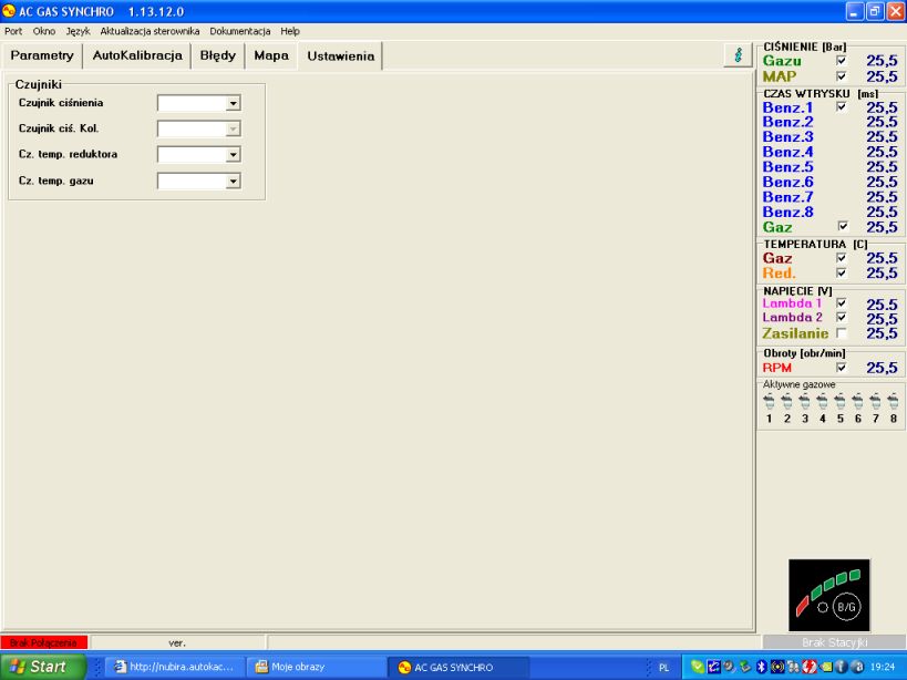

artur-wiater Napisano 7 Lutego 2008 Udostępnij Napisano 7 Lutego 2008 [image]http://forum.autokacik.pl/files/280337446-stag4.JPG>> A to jest pelna sekwencja? I jeszcze jedno pytanie. Na jakiej > zasadzie dziala wspolpraca z ECU? 1. pełna, najpełniejsza 2. komp gazu pobiera sygnał wtrysków benzyny wysyłany przez ECU i mnoży je przez zaprogramowane wartości co by mapy benzyny i gazu się pokrywały, poza tym komp gazowy w Stagu 300 mierzy: ciśnienie w kolektorze, ciśnienie gazu, temperaturę płynu i temperaturę gazu w fazie lotnej, podłączony jest jeszcze go sondy lambda ale tylko da celów diagnostycznych - ustawienia pokrywania się map benzyny i gazu, po ustawieniu korekcji map możemy sondę odłączyć i będzie ok jednak nikt tego nie robi... tak wygląda pierwsze okno programu (oczywiście brak łączności ze sterownikiem więc pokazuje dziwne wartości): 2. 3. 4. 5. Odnośnik do komentarza Udostępnij na innych stronach More sharing options...

wujek Napisano 8 Lutego 2008 Udostępnij Napisano 8 Lutego 2008 > [image]http://forum.autokacik.pl/files/280337446-stag4.JPG > 1. pełna, najpełniejsza > 2. komp gazu pobiera sygnał wtrysków benzyny wysyłany przez ECU i > mnoży je przez zaprogramowane wartości co by mapy benzyny i gazu > się pokrywały, poza tym komp gazowy w Stagu 300 mierzy: > ciśnienie w kolektorze, ciśnienie gazu, temperaturę płynu i > temperaturę gazu w fazie lotnej, podłączony jest jeszcze go > sondy lambda ale tylko da celów diagnostycznych - ustawienia > pokrywania się map benzyny i gazu, po ustawieniu korekcji map > możemy sondę odłączyć i będzie ok jednak nikt tego nie robi... > tak wygląda pierwsze okno programu (oczywiście brak łączności ze > sterownikiem więc pokazuje dziwne wartości): > 2. > 3. > 4. > 5. Czyli wszytsko jasne. Myslalem, ze musi byc jakas ingerencja w ECU. Odnośnik do komentarza Udostępnij na innych stronach More sharing options...
