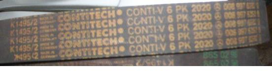

możesz mi powiedzieć jak czyta się kierunek z paska Contitech jak kupowałem do cupety to były strzałki a do 1.6 niema nic tylko napis continec od najgrubszej litery H i powoli schodzi go cieniutkiej litery C

zgaduje ze zaklada sie w tym kierunku w ktorym sie czyta - czyli jelsi czyta sie contitech od c do H to w tym kierunku ma sie obracac pasek
ja zalozylem gatesa - ma strzalki i podzialki cud miod i orzeszki
