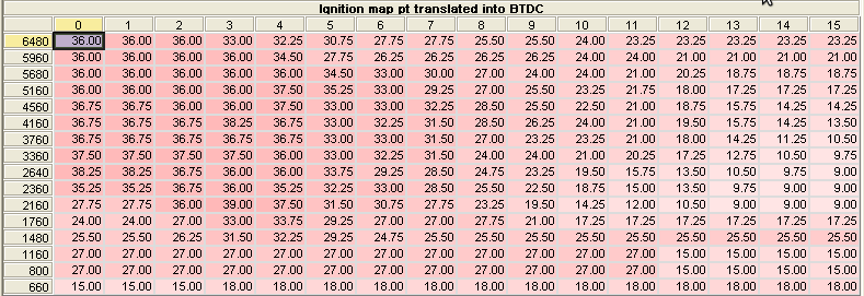

> Ok - jak tak dobrze idzie z tym zapłonem, to może ktoś ma mapę do t-jeta?
Do t-jeta też chciałbym bardzo zobaczyć z ciekawości czystej, ale rzecz raczej mało przydatna, bo (a) inny silnik zupełnie konstrukcyjnie, (b) zapłon jest prawdopodobnie sterowany bardzo dynamicznie na podstawie czujnika stukowego. Tak samo mało przydatne są cztery mapy, które zaraz tu wrzucę, od Punto GT turbo, Lancii Prograle 8V i 16V, i Fiata Coupe 16VT. Wszystkie wsady i definicje zciągnięte ze strony tunerpro.net.
> Lancia 16V:
nieźle cofa zapłon przy doładowaniu
Trzeba do tych map podchodzić z dystansem, konwersja może być nie do końca poprawna, w szczególności przy Punto GT mi nie leży specjalnie, plik definicji jest wyraźnie heavy development...
Sporo tego.
Ja mam z cromy 2.0t 8v i właśnie przystosowuję to do wariatora... zobaczymy co z tego wyjdzie ale czemu t-jet tak odmienny konstrukcyjnie od 1.2 8v?
tu croma

Mapę podrzucił mi Pawel_78 - on ma taką cromę 150 konną.
Co do różnic konstrukcyjnych... pomyślmy.
Inny CR (to mamy opanowane), inny wałek - to można zmienić, reszta to wystrojenie - nad tym właśnie pracujemy w tym wątku... to o jakie zupełnie inne konstrukcje Ci chodzi? hmm.gifgrinser006.gif
Właśnie dokładnie o to mi się rozchodzi, te wszystkie na pozór małe różnice mają wpływ na zapłon, nad którym pracujemy. Pomijam już drobny fakt, że na zapłon ma wpływ sama pojemność i długość/kwadratowość cylindrów. Dlatego mi się wydaje, że jedyne co zostaje nam z tych innych map to ich ogólny kształt...

Ogólnie jest tak, że zapłon się opóźnia gdy wchodzi nadciśnienie... ja do tej pory wyprzedzałem. Nie stukało i mam wrażenie, że lepiej jechała ale może mylne bo jednocześnie też mieszam czasami wtrysków....
Jak tylko znajdę chwilkę to wklepię tą mapę z cromy i zobaczę co się będzie działo hmm.gif
Odprężony silnik -> cały zapłon wyprzedzasz, dokładnie ile to pisał Marcin gdzieś tam na górze, potem w nadciśnienieu cofasz go coraz bardziej względem ciśnienia atmosferycznego. Zresztą pisaliśmy już o tym. Jak zaczniesz wklepywać takie mapy to i owszem coś tam zdziałasz, ale będziesz miał po prostu raz więcej raz mniej względem tego co byś zrobił na pałę jak wyżej i tego co tak na prawdę powinieneś mieć i bez hamowni tak na prawdę nie będziesz wiedział gdzie ma być więcej gdzie ma być mniej. Ja też chciałem matematyczno-metodycznie do tego podejść, po wizycie na hamowni okazało się, że jest to nauka czysto eksperymentalna ok.gif Jak chcesz próbować kolejne kompletne zapłony od różnych fur to gratuluję ilości wolnego czasu wink.gif
> wizycie na hamowni okazało się, że jest to nauka czysto eksperymentalna Jak chcesz próbować
Nie, chcę tylko wrzucić cromę i porównać to z moim "na pałę".
Co do hamowni to po NR będę miał jeden pomiar ale nie stać mnie na strojenie na hamowni...
