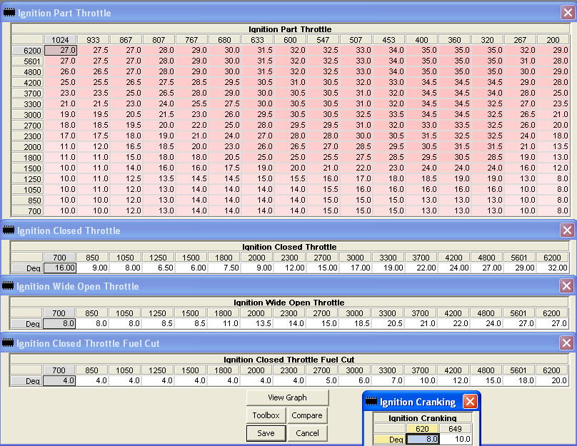

Czy ktoś wie lub ma techniczne możliwości odczytać fabryczną mapę zapłonu z ecu silnika 1.2 8v 75 (palio 2000r)?
> (palio 2000r)?
> Powinienem miec
icon_eek.gif No to szukaj Waść, szukaj bo nie wiem na czym się mam opierać budując mapę korekcyjną.
Na razie to jest czysta abstrakcja na zasadzie - jedzie, nie jedzie, stuka nie stuka... ale brak bazy wyjściowej.
> bazy wyjściowej.
Jak bardzo ładnie poprosisz, to ode mnie dostaniesz obrazek zeby.GIF Ale muszę najpierw zajechać do domu i naprawić cieknącą umywalkę panic.gif

Etykiety to RPM i ciśnienie w hPa (to drugie tylko w poziomie w Part Throttle):
> Nie bądź taki twardy, umywalka mnie na razie tak przerosła, że postanowiłem zrobić coś dobrego.
> Ponieważ idą Święta itd. itp. tak oto proszę pełny zapłon z kompa 1.2 MPI 18F od Palio dla
> ogółu. Nie wiem jak ten Twój wariator działa, ale z punktu widzenia ECU jesteś trochę
> ograniczony w nadciśnieniu z zapłonem. Za każdym razem jak masz gaz w podłodze albo ciśnienie
> w dolocie jest powyżej atmosferycznego komp będzie brał zapłon z mapy WOT. Nie wiem, czy ten
> wariator pozwoli Ci rozłożyć ten zapłon na różne nadciśnienia...
Teraz muszę to jakoś ogarnąć, przeliczyć, przedumać i wykalkulować mapę do wariatora ale to już nie taki problem smile.gif
Wariator jak działa?
Ano tak działa, że jest podpięty tuż za czujnikiem i przesuwa odczyty w czasie do przodu lub do tyłu tak jak mu wklepię w mapę. Czyli oszukuje ECU a ten robi swoje nie wiedząc, że dostaje już zmodyfikowane odczyty. Do wariatora jest podpięty sygnał z mapa gazowego (widzi nadciśnienie) i wyskalowany tak, że max obciążenie to jest moje 1 bar doładowania. Mapa jest według obrotów i właśnie obciążenie (czyli ciśnienia w kolektorze).
Na mapie fabrycznym mam zaworek zwrotny (nawet upustowy) żeby nie widział nadciśnienia a jedynie max atmosferyczne. Jak to wpływa na zapłon? To już Ty mi powiedz grinser006.gif
Tak, że atmosferyczne = WOT, czyli tak jak napisałem wcześniej, mapa robi się płaska i zależna tylko od RPM. Zresztą, nawet jakby tak nie było, to i tak komp przy atmosferycznym brałby ostatnią (pierwszą) kolumnę z Part Throttle. (Na marginesie, to w programie 8F od Punto te dwa zapłony (ostatnia kolumna i WOT) są prawie identyczne).
A, no i oczywiście jednostka w mapach to stopnie przed GMP.
No i ja to dokładnie tak samo rozumuję.
Ok, czyli teraz trzeba porównać tą mapę z taką, która jest zrobiona dla uturbionego silnika (tego samego, przy podobnych gratach, booście, CR...) i zrobić coś a'la część wspólna (czyli zwykłe odejmowanie).
Będzie trochę klikania ale powinienem mieć bazę wyjściową do precyzyjnego wystrojenia waytogo.gif
> odejmowanie).
Odejmowanie? Raczej dodawanie, a konkretnie dodawanie do wartości, czyli wyprzedzanie zapłonu bardziej. W każdym razie wartości w mapie będą większe. Ale dla dużego doładowania już znacznie mniejsze. Sugerowanie się mapą z innego setupu jest wg. mnie tylko trochę pomocne, bo tutaj tyle rzeczy ma wpływ na zapłon, że szkoda trochę marnować czasu. Charakterystyka turbiny, stopień doładowania, wyprzedzenie/opóźnienie faz rozrządu (jeżeli odprężałeś przekładką bez regulowanego koła rozrządu), kolektor wylotowy, paliwo, odprężenie silnika. To tak na start. Zakładając, że każdy czynnik może mieć wpływ 1-2 stopnie na wymagany zapłon, sam widzisz, że po prostu chyba lepiej eksperymentować, niż tracić czas na wstępne zgadywanie, które i tak potem zmodyfikujesz. Najprościej było by pojechać na (odpowiednią!) hamownię, ale rozumiem, że to nie wchodzi w grę. Ja mogę Ci podpowiedzieć, że u mnie końcowy zapłon przy max obciążeniach to był dość wąski kompromis między stukiem a wysokim EGT. Z tym, że założyłem bardzo konserwatywne granice na EGT, coby przedłużyć maksymalnie życie UPG.
> znacznie mniejsze.
Hehe, myślimy o tym samym tylko inaczesię wysławiamy.
Pamiętaj, że ja koryguję to co w fabrycznym ECU siedzi.
Żeby wiedzieć co wpisać w wariator muzę od efektu końcowego odjąć ten fabryczny.
Mapę kompletną do podobnego uturbionego silnika mam (ktoś tu niedawno dał link) więc jest jakiś punkt zaczepienia.
Tak jak napisałeś - nie można tego przeklepać i się cieszyć, że działa ale można zaobserwować tendencje i się ich w jakiś sposób trzymać na początku a potem to modyfikować - chodzi o to, żeby nie szukać po omacku od zera.
A jakie to było EGT jeśli można wiedzieć?
U mnie w tej chwili, po lekkim wyprzedzeniu zapłonu spadło do 730-770 a dopiero gdzieś tam przy ultra v-maxie powyżej 6300 obr zaczyna rosnąć lekko powyżej 800 ale to raczej kwestia już wtrysków.
Przed wariatorem miałem wyższe EGT o dobre 50 stopni.
> punkt zaczepienia.
Ja dałem zeby.GIF Nie pokładał bym aż tak dużego zaufania w te mapy z fiatforum. Tak czy owak podchodził bym do nich z dużą rezerwą, ale to żeśmy już ustalili.
Na czas strojenia na hamowni ustawiłem alarm na 800 stopni i odezwał się ze dwa może trzy razy przy doświadczeniach z zapłonem na sporym bucie (gaz w podłodze przy stałym obciążeniu powyżej 4500RPM, pełne doładowanie). Wyświetlacz pokazywał 810-820. Koniec końców zostało wystrojone tak, że EGT siedział poniżej tych 800. Paliwo przy doładowaniu mam 11.5 AFR, czasem pewnie troszkę więcej (paliwa znaczy się), co na pewno pomaga utrzymać EGT na poziomie. Po strojeniu ustawiłem alarm zdeczko wyżej, bo przy strojeniu furak miał bardzo dobre warunki chłodzeniowe, które np. latem mogą nie zajść i wtedy może być lekko wyższe EGT, a nie chce żeby ten alarm mnie o zawał serca przyprawił (mam solidny brzęczyk). Po strojeniu w praktyce nie zauważyłem nic powyżej 780 jeżeli mnie pamięć nie myli, ale (szczególnie teraz) nie mam dużo okazji go upalać.
> wtrysków.
Wydaje mi się, że dobrze celujesz, ale odniesienie mam tylko do swojego przypadku.
> punkt zaczepienia.
e tam nie trzeba mapy z fabrycznego ecu. Poprostu sobie wyprzedzasz na plus albo na minus o kilka stopni. W podciśnieniu zawsze wyprzedzasz średnio o ok 5-10stopni a w niższej partii obrotów o 10-15stopni jak masz odprężony to jeszcze deko więcej, dzięki temu zyskujesz wiekszy moment i moc a tym samym więcej spalin* racji wiekszej sprawności spalonej mieszanki i nie dośc że Ci szybciej turbina będzie wstawać, to ogólnie auto jedzie mocniej w podciśnieniu z przyczyn wyżej napisanych. Takie troche masło maślane ale tak jest zlosnik.gif w nadciśnieniu wyprzedzasz do momentu stukowego. Im większe ciśnienie tym mniejszy kąt wyprzedzenia, aż wkońcu bedzie on ujemny przy wysokim doładowaniu
> wtrysków.
Gaz ma ok 105 oktanów spala się się dość dużo wolniej od beny dlatego na gazie lubią się wypalać gniazda zaworowe wydechowe z tego powodu że tłok już powraca do gmp i uchyla się zawór wydechowy a proces spalanie jeszcze trwa. I to jest cały sekret tej różnicy w EGT. Podejrzewam że EGT w samej komorze spalania jest na takim samym poziomie z podłączonym wariatorem lub bez niego
> niego
Dlatego dla gazu jeszcze bardziej się wyprzedza zapłon.
