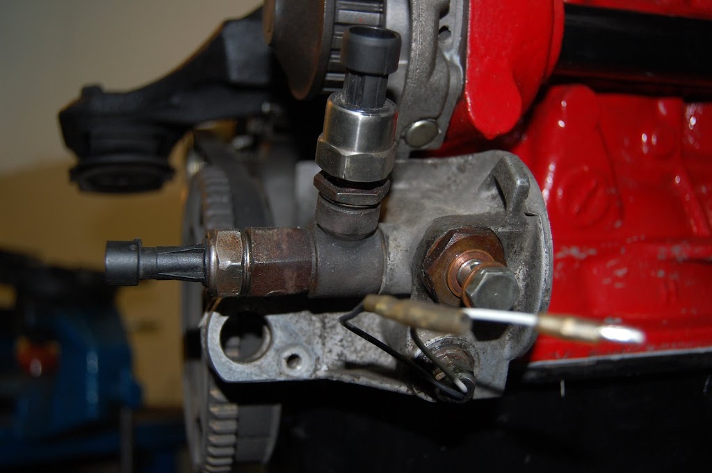

> Napisz jaki tam wkoncu restryktor jest
chcesz mu zaproponować instalacje gazową i żeby sobie sam wystroił ?
Jak kupi instalkę to ja mu wystroję gratis, ot tak z zamiłowania do tego sportu grinser006.gif
a cena instalki zje 3/4 budżetu na projekt zeby.GIF Zajefajnie smile.gif
> 1 mm jest na wyjsciu z pompy
Też tak mam, nic się nie dzieje (jak na razie... 15kkm ostrej szmaty na 1 bar tfuuu)
> nie za daleko trochę? jaka jest wewnętrzna średnica przewodu?
Ja też mam restryktor na wyjściu z pompy, 1.2mm, i dalej wężyk o konkretnej średnicy, nie pamiętam jakiej, ale jest na pewno dostatecznie duża, żeby nie powodować dalszego zmniejszania ciśnienia (a nawet jeżeli, to niewiele). I daje to radę, żadnych kłopotów jak na razie, a dzisiaj właśnie przejechałem 800km po autobahnie i nie żałowałem mu zeby.GIFzeby.GIF
ja mam redukcje przy samej turbinie, a średnice rurki ok 6mm wewnątrz

I jeszcze jedna kwestia odnośnie smarowania turbo.
Według większości producentów ciśnienie oleju dla łożyskowania turbo to jeszcze nie wszystko - ważny jest również przepływ. Analizując trochę literatury można wyznaczyć pewne uniwersalne wartości:
- wolne obroty, silnik rozgrzany - ciśnienie min. 0,35-0,4 bar, przepływ min - ok 0,4 l/min
- maksymalne obciążenie - ciśnienie min. 1,6 bar, przepływ min - ok 1,8 l/min.
Sposobów na ograniczenie ciśnienie jest kilka - rozwiązanie najlepiej sprowadzić do restryktora w zasilaniu kasety olejem - uniwersalne wartości to przedział 1 - 2mm. Warto pamiętać, że wiele turbosprężarek na wejściu ma restryktor (m. in MHI) i nie trzeba dokładać dodatkowego wink.gif

No wlasnie nad tym przeplywem oleju tez juz dlugo mysle. Bo hydraulicy na kopalni u kumpla twierdza zawziecie, ze restryktor nie zmniejszy cisnienia, ale zmniejszy przeplyw oleju. Ja myslac calkiem teoretycznie, ze taki restryktor ogranicza jedno i drugie.
Hmm co do temeratury spalin to rowniez jest to mozliwe, bo odczytalem maksymalne wskazania wskaznikow i okazalo sie ze temp spalin doszla w pewnym momencie do 950 stopni
> Ja myslac
jest tak: małe wejście (wysokie ciśnienie przed restryktorem) w turbinie następuje rozprężenie i przez duży wylot oleju/spływ masz małe ciśnienie w samej turbinie więc jak najbardziej jest ok.
> ok.
a sam restryktor, najlepiej jak bedzie przy pompie oleju potem waz i turbina czy przed sama turbina czyli pompa, waz, restryktor i turbina ?
Powinien być przy turbinie chociaż ja mam przy pompie i jakoś to działa ale.. jak długo? niewiem.gif
powinien być w turbinie
czyli to bedzie nastepna przerobka. Chociaz jak patrzy sie na otwor zasilajacy olejem w turbinie to widac tam taki restryktor na ok 2mm, wiec moze lepiej nie zakladac zadnego ?
restryktor dobiera się pod zapotrzebowanie turbiny w olifke oraz ciśnienie robocze pompy oleju.
rozumiem smile.gif A z innej beczki. Co moze byc z pompa oleju, ze na zimnym oleju daje ok 6 barow a na zimnym spada do ok 0,2-0,3 bara ? To samo sie dzieje i na syntetyku jak i polsyntetyku. Jak mialem swoje 1.2 75KM to na zimnym na polsyntetyku mialem max 4bary i potem trzymalo sie ok 0,8 na rozgrzanym oleju. Dodam, ze zalozona nowa pompa ricambi i jest tak samo jak na starej
