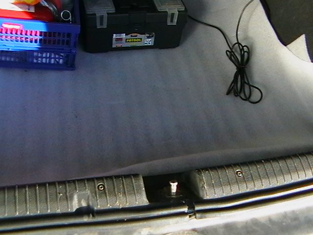

A to co ja zrobiłem:
Miałem nawet zrobić manuala, ale jakoś sie nie złożyło a potem mi TIR asterke ustrzelił.
Lelek ubiegłeś mnie... kiedyś bym napewno to zamieścił na forum.

Obecnie omawianą gąbkę stosuję jako zastępczy dywanik bagażnika.
Bo po wyjęciu fabrycznego wygłuszenia musiałem coś założyć bo basy z tłumika były dość nieznośne... Z tą gabką jest zdecydowanie ciszej ok.gif
