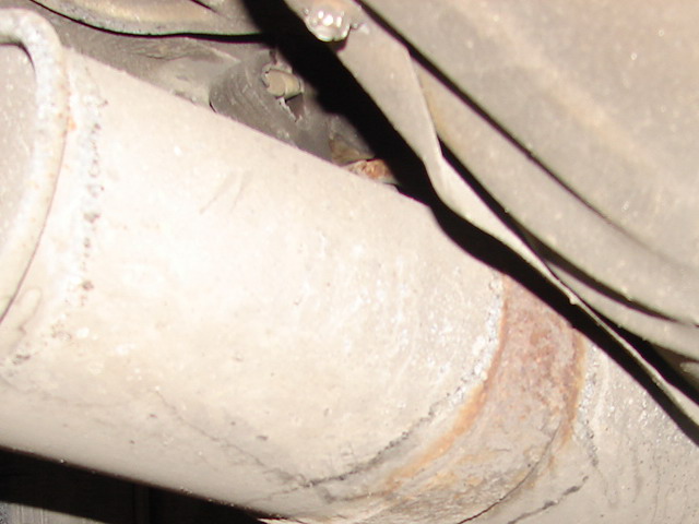

Fota, trochę mało widać, bo nie wieszak byl obiektem zdjęcia.
Zdjęcie robione 2,5 roku temu. Opaska już w nienajlepszym stanie. Dwa tygodnie temu przerdzeiwala i odpadla. Pod nią kupa rdzy, przy próbie ruszenia szczotą drucianą zrobiła się dziurka.

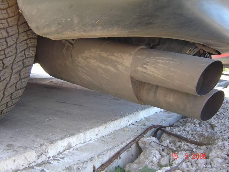

miałeś podobny efekt jak ja (też wrzucę fotę, a co!)?
> PS. wieszaka nie widać, ale to nie on był obiektem zdjęcia
Jakieś Ci druty żebrowane odpadły od auta i leżą na betonie. z_lol1.gif270751858-jezyk.gif
Też mam takie wieszaki na tłumik, tylko u mnie trochę za bardzo latał. Dlatego nałożyłem na nie kawałki węża i już nie lata.
Ale zastanawiają mnie sprężynki. Miałeś pół tony w kuferku, czy mi się zdaje, że takie ściśnięte?
