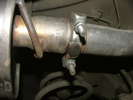

na pewno nie kupuj tlumika firmy plociennik. wymienialem latem, a juz jest rdza na spawach i polaczeniach (a mial byc alu cus tam :/)
historia forum pokazuje, ze ludziska polecaja bosala lub jego tansza linie vfm. zawsze mozesz tez kupic oryginal wink.gif
zebym nie byl goloslowny:
na laczeniu juz pojawila sie mikro dziura z ktorej idzie przedmuch - to bylo jakies 2 mies po zamontowaniu.
