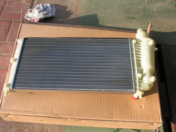

Do punto mk1 1.2 ELX jaka powinna byc chlodnica ?
