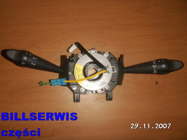

obiecałem i opisuję
Pojechałem na ASO pod komputer co się okazało :
Bład poduchy wygenerowała sprzężyna skretna w przełącziku zespolonym. przerwał się kabel w sprezynie odpowiedzialny za styk. Mechanik powiedział
oooooooooooo uuuuuuuuuuuuuuuuuu Panieeeeeeeee
tego sie nie produkuje to bedzie kosztowało 900 zł
Tak naprawde częsc ta jest na allegro az 250 zł a wymienic mozna samemu . jak bede to robił to obiecuje ze porobie fotki i pokaże jak to robić.

zgadza się , kiedyś zdaje się widziałem ją sporo taniej ,
edit : na allegro te spiralne wiązki chodzą po 100PLN , na pewno o ten element ci chodzi ?

Od niedawna i u mnie się świeci poducha, ale jeszcze nie podłączałem padaki do kompa. Czy możesz podać jakiegoś linka do allegro z tym czymś? Czy to jest TO?
nie jest prosto ale jak znajde to natychmiast podam a rozmawiałem z teściem jest elektronikiem
zobaczymy zdam relacje wraz z fotami . narazie dopuki nie naprawimy to szerokiej drogi i ostrożnej jazdy.
o znalazłem
to jest to białe ścierwo na przełączniku
> o znalazłem
Zatem to jest to, do czego podałem link w poprzedniej wiadomości, bo innego białego ścierwa tam nie widzę zlosnik.gif Zatem 100zł to jeszcze nie majątek, a kontrolka przestanie świecić po oczach smile.gif O ile u mnie to właśnie jest przyczyną. Dzięki.
