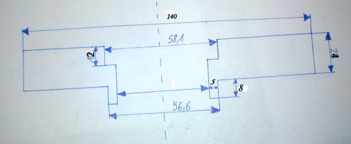

Musisz wziąć jeszcze pod uwagę to, że bezwzględnie musi zostać pierścień centrujący! Czyli albo dajesz na tyle szerokie, że da się w nich wytoczyć rant pod otwór w feldze, albo na tyle wąskie, że felga będzie się dalej spierać na oryginalnym!
U mnie wygląda to tak:
