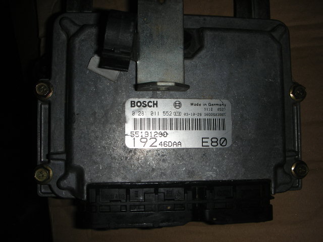

> Zawsze mozesz kupic np na allegro np Komputer do JTD
sprawdzając numery tego komputera jest on do wersji wg epera (M40) a mój model to (M50) crazy.gif
> mój model to (M50)
to akurat byl przyklad. Ale zawsze mozesz zadzwonic do handlarza i powiedziec co potrzebujesz - na pewno Ci pomoze, a sobie przy okazji tez, bo bezinteresowni tego nie robi. Poza tym jak nie ten to inny, wystasze poszukac po aukcjach, a na pewno cos trafisz
Moze ten ma to czego szukasz
> trafisz
jezeli dobrze odczytałem numery wink.gif to jest on do M50 wink.gif zobacze co powiedzą w ASO w środę być może to co innego będzie wink.gif

rozumiem, że tu liczba 80 widoczna na nalepce oznacza komputer do wersji 80 KM? moje stilo ma 115, tak BTW zlosnik.gif ale czy to ma znaczenie, bo ASO twierdzi, że i tak trzeba by było "wymazac" wszystkie dane i kodowac kompa na nowo oraz wgrywac soft hmm.gif co sądzicie?
> wersji 80 KM? moje stilo ma 115, tak BTW ale czy to ma
> wszystkie dane i kodowac kompa na nowo oraz wgrywac soft co
> sądzicie?
hehe.gif tak czytam i czytam.. i eeee....a nie mówiłem...
Nalewajac płyn do spryskiwacza w JTD 115 bardzo łatwo zalać kompa... dla tego należy od czasu do czasu rozpiąc wtyczke i psiknąc tam preparatem do złącz elektrycznych ....
Co do kompa to tylko kaseta... ja obecnie czekam na chipa ( ale mnie ta poczta w Gdańsku dobija angryfire.gif ) i bedę lutował sobie tą kasete... a dokładnie kość pamięci ... jaki problem rozebrac kasete i przylutować tam ten pin lub wyprowadzić przewodzik z kasety.
Tak na moje średniej maści elektronik zrobił by to tobie za 50 zł.... a nie za 3000 zł lub koszt kasety 400 zł...
jak już chcesz kupic kasete nową to szukaj takiej samej.. ten sam numer
