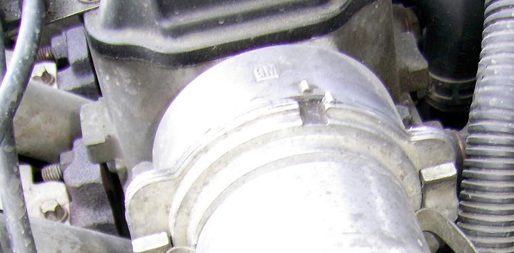

Na aparacie powinieneś mieć nadlew - kreskę. Na głowicy albo znak albo przynajmniej typ w fabryce maznął farbą na wprost kreski na aparacie. Znaki te powinny się pokrywać po wyjeździe z fabryki. Zobacz jak jest u Ciebie, będziesz miał przynajmniej pogląd w jakiej sutuacji zapłonowej jesteś wink.gif
po ingerencji mechanika bylo tak:
