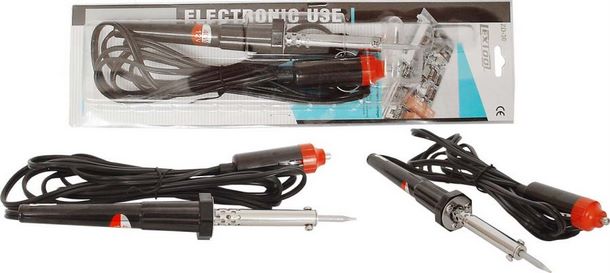

zaczynam się więc zastanawiać nad kupnem lutownicy zasilanej bezpośrednio z zapalniczki
moce nie są oszałamiające (30-40W), sama lutownica nie budzi zaufania - choćby jej cena (do kilkunastu złotych)
dla przykładu jedna z allegro:
TU AUKCJA
warto coś takiego kupować?
da się tym lutować w ogóle? mowa o typowej kabelkologii motoryzacyjnej wink.gif
mnie to wygląda na jednorazówkę, ale proszę o opinie
może ktoś się czymś podobnym posługuje?
EDIT: lutuję wyłącznie w astrze, więc to właściwy kącik skromny.gif

Kupiłem coś takiego rok temu - używałem jej wiele razy i mimo, że nigdy nie dorówna kolbie pod 230V to zadanie swoje spełnia doskonale.
Z pewnością wraz z zapasem cyny i kalafonii wpisała się na stałe wyposażenie Astry. wink.gif
P.S. - idealnie topi plastik - zdjęcie tego żółtego plastiku pod gałką zmiany biegów zajmuje 10 sekund zlosnik.gif

"jednorazówkę" tzn.? Za tą cenę to oczywiste, że jak się grzałka spali, to tylko śmietnik:D Natomiast lutować tym można znacznie częściej niż jeden raz wink.gif Ostatnio musiałem działać taką kolbą 40W/12V. Auto było na przestrzeni otwartej, zimno jak cholera, a lutownica rozgrzała się na tyle, że musiałem ją co chwilę odłączać żeby nie paliła cyny. Sprawuje się to w zasadzie tak, jak normalna tania kolba na 230V i IMHO do kabelkologii nadaje się idealnie.

Co do lutownicy na 12V - miałem kiedyś i nie byłem zadowolony - miała w zależności od podłaczenia minus lub +12V na grocie - nieraz podczas lutowania wywalało mi bezpiecznik zapalniczki... lub urządzenia, które lutowałem.
Teraz mam gazową z Allegro za jakies 16 zł.... w samochodzie i nie tylko sprawdza się znakomicie - moc ma odpowiednia do lutowania kabelków 1.5mm2 takich w Astrze najwięcej, grubszych nie lutowałem, ale da rade na pewno. A najważniejsze - mozna bez obawy lutować przewody pod napięciem! A kiedyś pospawałem nią pękniętą po strzale LPG obudowę filtra powietrza!!!

jakby co - wybrałem jednak lutownicę 12V
myślę, że się sprawdzi do potrzeb, o których pisałem wyżej

odświeżam temat
lutownicę dostałem w zeszłym tygodniu, ale dopiero w weeekend był czas przetestować wink.gif
pierwsza rzecz jaką zrobilem, to przedłużenie kabla - dałem sobie całe 4m
czasem trza coś z tyłu czy pod maską zrobić, a oryginalny kabelek miał ok. 1m długości pad.gif
dorobię jeszcze wyłącznik w wolnej chwili, bo wyłączanie zapłonu lub wtyczki jest mało praktyczne
ale do rzeczy...
miałem do zrobienia dosłownie 4 czy 5 lutów (podłączałem wskaźnik AFR w kabinie)
jedyna wada - od zimnej nagrzanie do temperatury topnienia cyny trwa ponad minutę zlosnik.gif
jak na razie to jedyna wada, o której mogę napisać
do sporadycznych drobnych robótek w aucie jest w sam raz, zwłaszcza za taką cenę wink.gif
popielniczka znakomicie sprawdza się jako miejsce "przechowywania" nagrzanej lutownicy zlosnik.gif

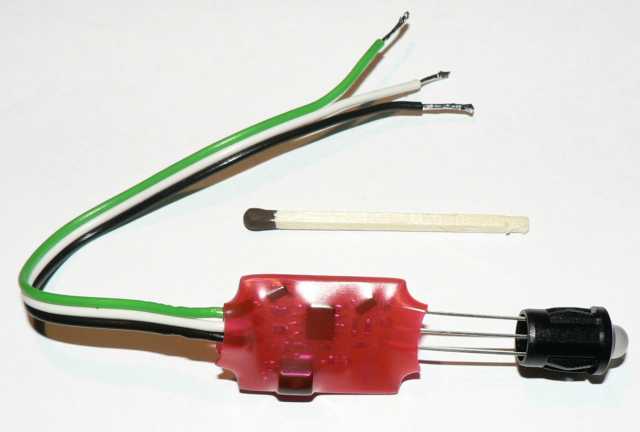

> w kabinie)
> jakis opis podłaczanie by sie przydał
masa, plus po stacyjce i sygnał z sondy lambda
wskaźnik jest na jednej, trójkolorowej diodzie LED
Co sygnalizuje wskaźnik AFR?
wskazuje aktualny stan mieszanki (uboga-stechiometryczna-bogata)
przydaje się do monitorowania np. instalacji gazowej w czasie jazdy
jak się rozejrzysz to dokładnie taki i inne podobne sprzedają Koledzy na "Gaz na ulicach" ok.gif
Opis:
Wskaźnik AFR (Air Fuel Ratio).Podłączony do sondy lambda precyzyjnie wskazuje skład mieszanki.
Zakres pracy:
- uboga
- normal
- bogata
> ponad minutę
może z wiosną zacznie szybciej nagrzewać zeby.GIF Chociaż praktyka mówi, że nawet takie 230V / 40W w warunkach pomieszczenia potrzebują podobnego czasu.
