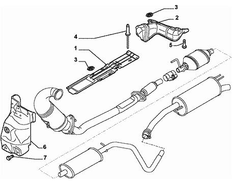

czy ktos mi moze odpowiedziec na gnebiace mnie pytania: wink.gif
Ile jest katalizatorów w JTD?
Czy ktos wymieniał katalizator?
Czy komuś zatkał sie katalizator?
Czy ktos wywalił wkład Katalizatora?

W Puncie był jeden - tu wygląda że masz "bombona" zaraz za turbiną...
Jeśli chodzi o wyrzucenie - nawet się nad tym nie zastanawiaj i na śmietnik z nim smile.gif

A wiec sa dwa i przynajmniej jeden to ceramiczny...
Gazy wydechowe z silnika przepływają poprzez kolektor do turbosprężarki i katalizatora, a następnie poprzez przewód (1) do katalizatora utleniającego (2) Katalizator utleniający jest jest urządzeniem końowej obróbki, stosowanym do utleniania CO, HC i sadzy przemieniając je w bezwodnik węglowy (CO2) i parę wodną (H2O).
Katalizator składa się z rdzenia ceramicznego w kształcie plastra miodu (1), którego komórki pokryte są platyną (2) to jest substancją katalizującą reakcje utleniania.
DZIAŁANIE
Gazy spalinowe przepływając przez komórki rdzenia ogrzewają katalizator inicjując przemianę zanieczyszczeń na substancje obojętne.
Chemiczna reakcja utleniania CO, HC i sadzy odbywa się w temperaturach zawartych między 200 a 350°C.
W temperaturach powyżej 350°C rozpoczyna się utlenianie siarki znajdującej się w oleju napędowym, do bezwodnika siarkowego i siarkawego.

Mam pytanko czy drugi katalizator w stilo jtd jest ceramiczny czy metalowy?? Bo z tego co wyczytałem to pierwszy jest ponoć metalowy. A drugi??
> metalowy. A drugi??
> Pierwszy jest metalowy a 2-gi ceramiczny
Ok wielkie dzieki:) no to ten drugi trzeba wyciąc:)
