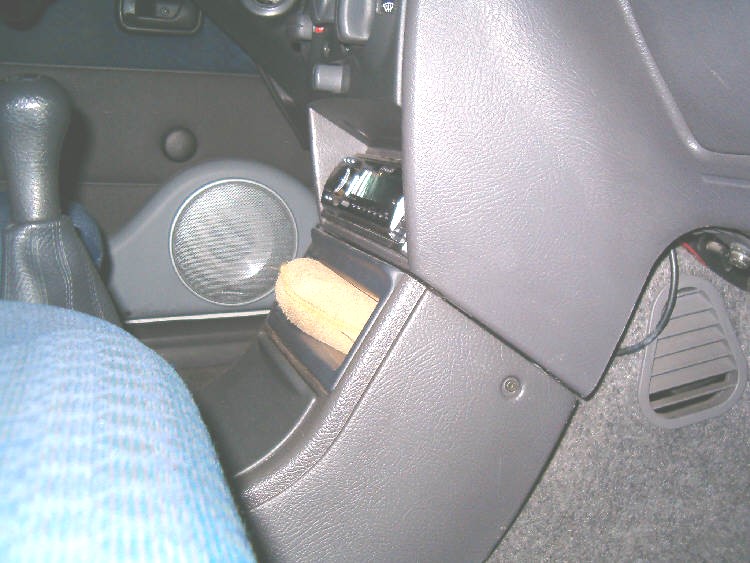

Ja mam takie w 5d do wersji ELX bo z tego co wiem to jest roznica. Zamawialem w fiacie, nie pamietam dokladnei ceny ale na 100% bylo to wiecej niz 150 zl za komplet, ok 200 zl dawalem jak nic. Jedna maskownica cos mi sie slabo spasowała, roboty troche jest trzeba ciąć tapicere. W srodku mam JBL podpiete pod dobre radyjko i gra srednio bo nie wygluszalem drzwi, ale bede robil to na wiosne. Tutaj fotka lewej strony:
ładnie!! ale dlaczemu nie bedą niby pasowały?? czyt. post wyżej.
Maskownica klamki nie pasuje kolorystycznie 270751858-jezyk.gif.
