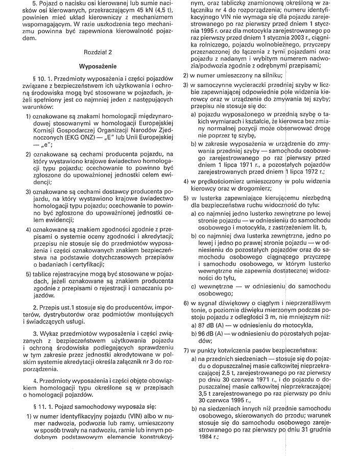

Przepisy mowia , ze musi byc zewnetrzne lewe i wewnetrzne.
Prawe tylko jesli ciagniesz przyczepe, lub jesli w wewnetrznym nic nie widac.

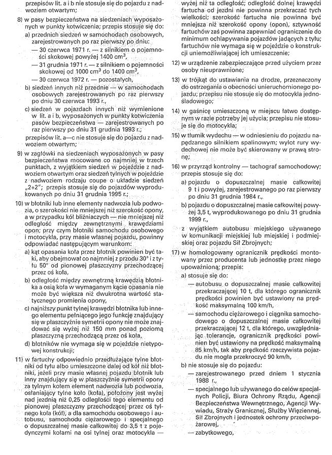

co do pasow bezpieczenstwa i zaglowkow zalezy to od daty pierwszej rejestracji pojazdu...
co do lusterek niezaleznie od daty, tak jak pisalem wyzej.

w tym przypadku przepisy mówią o samochodach zarejestrowanych pierwszy raz po danym roku - dlatego ostatnie maluchy miały uż te "luksusy"

dokladnie chodzi o VW derby rocznik 1978, pierwsza rejestracja 1988, posiada dwa lusterka (jedno urwane). Podczas blacharki zastanawiamy sie nad usunieciem miejsca po lusteku pasazera gdyz orginaly nie sa dostepne. Ale jezeli samochod wtedy ma przechodzic przeglad na lewo to bedziemy cos kombinowac.
Chyab ze jak bedzie zlikwidowane miejsce po lusterku pasazera, to sie nie doczepia na stacji diagnostycznej "bo widocznie jak nie ma miejsca, to nie powinno byc lusterka" - cos takiego...

Może się powymądrzam:
Auta wyprodukowane do któregoś tam roku nie miały prawych lusterek i nie trza je było montować. Nie ma resztki ani miejsca to chybanie musi być icon_rolleyes.gif tak sobie kombinuję.

Maluch FL miał chyba fabrycznie dziury na lusterko w drzwiach pasażera i nie było go tam standardowo montowanego, nie było też wymagane do przeglądu. Więc tak naprawdę "miejsce na lusterko" nie powinno dyskwalifikować samochodu.
Nie do ktoregos roku, auta obecnie produkowane rowniez nie musza miec prawego lusterka ok.gif (ale skoro fabrycznie montuja oba lusterka, no to na przegladzie byc musza)
