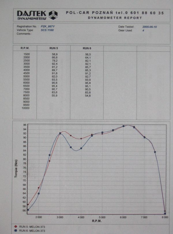

W moim przypadku mody mechaniczne (na dole 1,1 z górą 1,2) podniosły moc do ok 70 paru kucy, ale strojenie dało jeszcze jakies 14 więcej. Skończyło sie na 90KM. Wałek mam od Heinricha (290 stopni chyba) i wścieka sie dopiero od 4000rpm
> Tak jak Empek Ci pisał - ostrzejszy wałek i rozwiert przepustnicy.
> Dolot też polecałbym zmienić (Węglarski albo Yankowy). Kolektor
> wydechowy na rurowy i na strojenie jeszcze raz.
> gdzie stroiles?
Poznań - Kasis
Kolo dał mi wydruk, ale jakis bziukany był, wiec pojechałem do Polcaru schamić sie jeszcze raz zlosnik.gif
Potem dałem jeszcze szerszy wydech po całości bo było 50-45-40

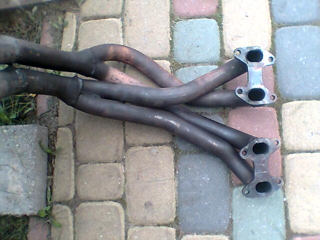

Byc moze niebawem bede spylał mojego supersprinta (do 1,2) - musze tylko zobaczyc foto takiego od 1,1 (flansza)
> Gdzie moge rozwiercić przepustnice i ile taka
> przyjemność kosztuje?
Nie wiem gdzie zrobisz to w waszych okolicach, ale w poznaniu kosztuje to ok 150pln na gotowo z klapka i podstwką ok.gif
A to czyje moze być? Czy ten kolektor to jakaś samoróbka. Warte to to uwagi??
