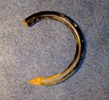

...a dokładnie lewa przednia i prawy przedni.
Pierwsza zwyczajnie pękła ( przydały się obejmy w ramach akcji nawrotowej ) a skubaniec dostał luzów na sworzniu - czyli ogólnie fajlur palacz.gif - się mogę teraz kulać gorzej niż kapelusz ...

Od piątku dochodziły mnie dziwne dźwięki z lewego przedniego zawieszenia. Ostatnio zaczęło coś dzwonić. Łącznik wykluczałem, bo wymieniałem go 1kkm temu. Dziś przy wymianie kół na letnie wyszło szydło z worka:
U mnie też osłony zadziałały. I pewnie o to FAP chodziło. Ale zastanawiam się, czy FAP wiedząc, że sprężyny pękają nie igrał z życiem moim i mojej rodziny? A gdyby nie zadziałały?
Pozostaje ostatnie pytanie: jakie sprężyny lub czy kręcić dym w FAP o wymianę sprężyn po gwarancji?

Stwierdziłem wczoraj przy zmianie kapci że nadgryza ją korozja na wysokości pierwszego zwoju, przód wygląda na cacy. I teraz musze dokupic do przednich sprężyn jeszcze komplet na tył.

> ja też jakieś 3 tygodnie temu oglądałem dokładnie sprężyny przednie i
> nie zauważyłem żadnych śladów korozji. a jednak dzisiaj właśnie
> pękła mi prawa przednia sprężyna. stało się to w czasie
> wycofywania auta z garażu. Podskoczyło ono lekko na progu i w
> tym czasie huknęło. raczej nie należy tego interpretować jako
> huk, ale jako dość głośne pęknięcie. no i trzeba wymienić 2
> sprężyny. Kłopot w tym, że auto stoi u mechanika i trzeba coś
> zdecydować. chyba zdecyduję się na sprężyny za 145 zł. za
> sztukę. Są to sprężyny nie fiatowskie. Chyba fiat nic nie
> poprawił w dotychczasowych sprężynach ażeby płacić za nie 235 zł
> za sztukę.
miałem dokładnie tak samo też oglądałem wcześniej i też przy wyjeżdzaniu z grazu mi pekła!tylko ze lewa

> to po hak te obejmy. Cos mi tu smierdzi
> no skoro tak asio robia.. to chyba nie jest wina springow tylko amory
> maja za male "siedziska" czy jak to tam nazwac. Przeciez jak
> masz springi zdrowe "nie-fiatowskie " a tym samym "nie-pekajace"
ale przecież spreżyny pekają !!!, Teraz fiat dmucha na zimne, w NB mam takie siedziska sprężyn jak talerze obiadowe hehe.gif
Mechanik stwierdził tylko, że w chwili obecnej nowe amortyzatory mają już zdecydowanie większe kielichy.
