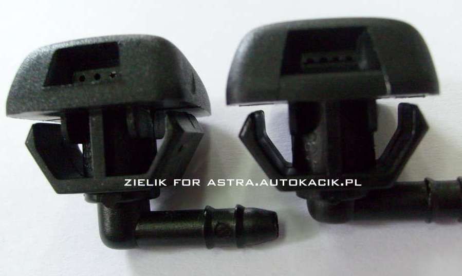

Hola!
Trochę lepsze foto,
a jakby miał mi kto pomóc to zamieszczę foto jak się strumienie rozchodzą po szybie smile.gif
Pozdro!
S.

Takie są 4 strumieniowe od Bravo/Brava do Sieny takie wkładałem.
Mają regulację wysokości strumienia.
Jak znajdę to podam numer.
EDIT tutaj klik: autocentrum PDF
Koszt 38zł komplet
A więc odpaliłem moje "EPC" fiatowskie i okazuje się, że nie tylko BRAVO/A ale również MAREA.

BRAVO/BRAVA/MAREA

1. Spryskiwacz od NOWEJ PANDY = PUNTO II
2. Poza tym BRAVO/BRAVA/MAREA różni się od poprzedniego TYLKO tym, że ma 4, a nie 3 dyszki. Kształt i wymiary są identyczne.
Ofociłem przy okazji spryskiwacz Astrowy... aby szanowne grono mogło zobaczyć różnice.
Osobiście - nie zdecydowałem się na ich zamontowanie.
1. Nie za bardzo mi się podobają
2. Mam założone nówki oryginały... i ich działanie jest po prostu wyśmienite. Różnica między spryskiwaczami które działały kilkanaście lat jest diametralna - więc nie zamierzam zmieniać.
Ale jeszcze raz gratuluje pomysłu koledze iqsebcio i myślę, że wielu kącikowiczów, którzy zdecydują się na tą modyfikację będzie zadowolonych.
Jakieś to toporne te spryski. Poza tym spodziewałem się, że te otwory będą bardziej "zewnetrzne" - rozłożone po kawałku obwodu, przez co spryskiwacz jednym sikiem pokryje połowę szyby. A tu cztery dziurki obok siebie i do tego schowane w środku sprysku... To juz nasz astrowy daje dwa siki ale przynajmniej jakiś kąt miedzy nimi jest, a tu obawiam się, że pójdą cztery strumienie jeden obok drugiego....

No nie do końca obok siebie. Jeżdżę codziennie Pandą i wiem jak to sika. Mają pewien kąt pomiędzy sobą - fakt że nie za duży. W Pandzie zdaje to egzamin a w Astrze przekonam się jak dojdzie przesyłka ;-) Na pewno zdam relację
Temat spryskiwaczy, był przerabiany, też na kącikach Sieny/Palio.
Oryginalnie Siena/Palio miała spryskiwacz 2 strumieniowy.
Bravo/Brava/Marea ma identyczny tylko 4- strumieniowy.
Nie polecam używanych, mało prawdopodobne kupić dobre, a zregenerować sie tego nie da.
możecie spróbować z spryskami od CC (3 strumieniowe), albo UNO, tam reguluje sie każdą dyszę oddzielnie ok.gif

Moje oryginały też sikały elegancko. Dzisiaj zmieniłem na te od Pandy... efekt powalający. Sika jak z armaty, szyba elegancko pokryta płynem - dla mnie bomba.
Jedyny minus tego udogodnienia to szybciej znikający płyn do spryskiwaczy.

Szczerze mówiąc myślałem że będzie gorzej - w Pandzie sika mniej efektownie. Na początku podniosłem za wysoko i jak psiknąłem to poszło hen za samochód grinser006.gif
Ogromne dzięki dla kolegi iqsebcia za załatwienie za symboliczną cenę tego bajeru
spryskiwacze od Kolegi iqsebcio mają po 3 otworki
zamontowałem je sobie dzisiaj
moim zdaniem rewelacja!
mylisz się (ale masz prawo, bo nie spróbowałeś zlosnik.gif) co do kątów pomiędzy "sikami"
jak się uda to cyknę fotkę jak to w rzeczywistości wygląda
fajnie się ustawia wysokość sikania, bardzo łatwo w porównaniu do dłubania igłą w dyszy wink.gif
a pierwsze ustawienie miałem takie, że przypadkiem spryskałem
generalnie przy ustawieniu za wysoko w górę większość płynu ląduje z tyłu, za samochodem
(oczywiście na postoju)
walory estetyczne... hmmm...
te spryskiwacze nie są faktycznie tak przyjemne dla oka jak oryginalne astrowe
ale tragedii nie ma, poza tym na mojej czarnej masce i tak nie rzucają się w oczy wink.gif
mnie się bardzo podoba i dzięki raz jeszcze Koledze

No i się skusiłem . mam ASO fiata w drodze z pracy więc zanabyłem komplet .
zamontowałem
i zużyłem pół zbiornika przy regulacji , a i tak nie jest jak być powinno zlosnik.gif
trzeba się toto nauczyć oszczędnie obsługiwać , a odpłaci sie - dla mnie bomba ! ok.gif
