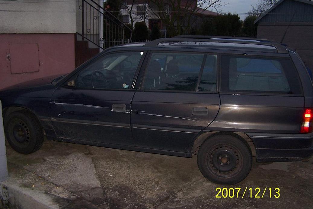

Nie ma obawy. najgorzej wyglądają drzwi kierowcy ale one idą do wymiany. Drzwi pasażera są tylko lekko wgniecione i lekko przetarte - nie widać gołej blachy. A tylni błotnik lekko przetarty na odcinku 15-20 cm a przedni tylko na ok 2 cm. Więc nie ma obawy. Rdzy nie widać na żadnych elementach.
Tylko narazie muszę się wstrzymać bo dzięki redukcji u nas w firmie trafiłem do największego pracodawcy w kraju (czyt. PUP) i priorytet to znaleźć inną pracę bo żona i synek kosztują mlotek.gif
Tak dla przypomnienia fotka dzień po stłuczce i do dziś tak wygląda tylko już na alu z letnimi gumami.
> do dziś tak wygląda
Mam nadzieję, że lusterko masz...
> Raczej ważniejsze niż Alu...
Lusterko mam biglaugh.gif Ale jeszcze niepolakierowane. Niestety kupiłem nówkę ale zamiennik i nie dolega do ramki okna tak jak oryginał angryfire.gif
A alu musi być bo opony 15" więc na stalówki nie wejdą. Zresztą na tym alu ją kupiłem grinser006.gif
