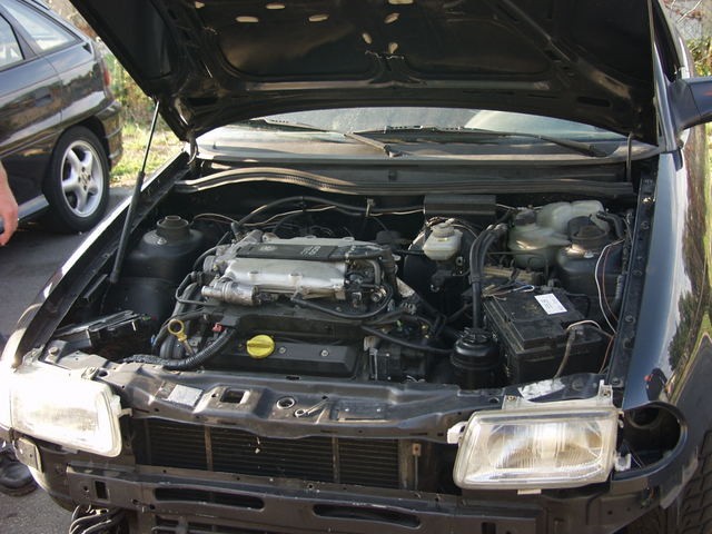

jak 4x4 to mysle ze nie ma co kombinowac z mv6 tylko zrobic tak jak tutaj: klik MIG
czyli jeden dawca Calibra turbo z ktorej lykasz silnik, skrzynie i pol podlogi hehe.gif
c20leta moze nieco trudniej zdobyc, ale latwiej wsadzic, skrzynie i 4x4 juz masz...
Bez problemu wykrecisz go na 280-300KM a z x30xe to nie wiadomo (przynajmniej ja nie wiem zlosnik.gif)
Bez poważnej rzeźby w podłodze się nie obejdzie. Trzeba jakoś upchnąć wał i wydech. MV6 jest chyba za ciężki na taką budę do normalnej jazdy (choć gdzieś widziałem go nawet w Corsie). FWD ze szperą wyjdzie znacznie taniej.
Myślę, że LET byłby najodpowiedniejszy. Jeśli chcesz koniecznie AWD to pozostaje znaleźć Calibrę, albo Vectrę i przeszczepić chyba całą podłogę. Bo ciężko będzie przymocować te zawieszenia do Astry tak, żeby się nie pourywały w krótkim czasie.
Aha, pozostaje jeszcze kwestia przeglądu wink.gif.

jak ja bym miał pakować jakąś dużą konkretną jednostke napędową to wybrał bym z20leh smile.gif Chociaż mój kolega po cichu w stodole robi projekt c25xe w astrze + dwie dmuchawki smile.gif Zobaczymy co mu z tego wyjdzie ale samo v6 wejdzie i jest tak samo szeroki jak c20let
zawsze planowałem jakiś c25 w asterce. zawsze jednak coś stanęło na drodze. tym razem też , ale nowy silnik w astrze to pikuś

A Z28LET? skromny.gif Był na allegro za chyba 5000zł i to byłby wymiatacz. Z FWD Vectry przełożyć do FWD Astry łatwiej, niż X30XE z RWD Omegi do FWD Astry. hmm.gif

X30XE to banał. Dajesz kolektory od C25XE, kompa i wiązkę - podobno X25XE daje lepsze wyniki i skrzynię F20 nawet z tym zepniesz, o ile sprzęgło dasz od C20XE
