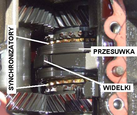

Nie wiem jak zbudowana jest skrzynia wewnątrz, ale czy jest coś takiego jak jakiś główny synchronizator? Czy są tylko takie przy poszczególnych biegach? Pytam, bo problem jak widać nie ogranicza się tylko do 3.

Każdy bieg ma swój, ale są połączone parami wedle ruchów drążka 1-2, 3-4 i 5.
Tak to wygląda:

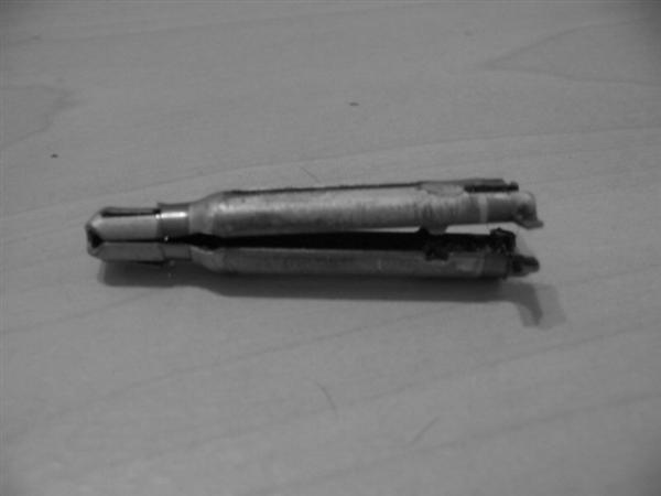

> Kupiłem bolec
> Nie udało mi się go wymienić i miałem problem z odblokowaniem zawleczki
Jeżeli bolec jest "fabryczny" to rzeczywiście są z nim problemy. Inna konstrukcja.
Fabryczny:
zamiennik ( sklejek robił foty) :
Z zamiennikiem nie ma problemu: wciska się palcem "spręzynkę" u dołu i popycha aby tylko drgnęło w górę milimetr (sprężynka chowa sięw otworze plastiku) . Potem to juz ciągnie się z góry.
Dla zwolenników śrub zamiast rozciętych sworzni pracujacych wraz z mechanizmem, zielik wynalazł coś takiego:
Te fabryczne bolce elegancko usuwa sie przy pomocy cazek do ciecia przewodów, wystarczy zlapac na gorze (gdzie wystaja te male wasy), lekko scisnac i podwazyc. Nie chca wychodzic tak latwo, bo w miejscu styku z widełkami robia sie dolki (plytsze lub glebsze, zaleznie od zuzycia)
POzdrawiam

O własnie taki jest u mnie na "stanie"
A zakupiłem ten z drugiego zdjęcia.
No i jak ktoś wcześniej pisał, problem powrócił. Muszęsię jeszcze raz za to zabrać bo ile można ruszać z trójki wink.gif

Niestety i mnie dotknął problem ruszania z trójki.
Jako że trwał długi weekend to szwagier (mechanik) założył mi zamiast tego sworznia zwykłą srubę (średnica bodajże 7mm). Sruba założona jest od dołu i zakręcona od góry dwoma nakrętkami. Efekt - biegi wchodzą jak nigdy dotąd.

> - a właśnie pytanie, zawleczką do góry czy do dołu?
> - a może zamontować oryginalny sworzeń oplowski??
Ja jestem za rozciętym sworzniem.
