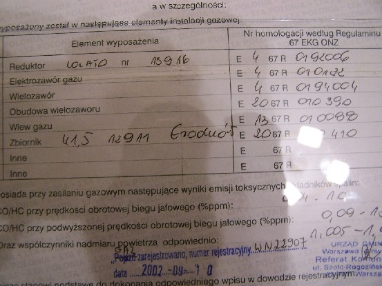

Więc na 99% nie da się zalegalizować bebechów bez takiego kwitu od dystrybutora (czy właściciela homologacji - który na jej podstawie wystawia wyciąg z nr seryjnymi i modelem - skan w załączeniu).

Czy na podstawie tego wyciągu i tej informacji z niego mogę uzyskać jakoś holomogacjęna butle od zakładu który ją montował. Na wyciągu jest firma która ją montowała. Może ktoś będzie umiał rozszyfrować nazwę tej butli bo dla mnie to czrna magia. (fotka w załączeniu )
jest to polska nazwa "GRODKÓW"
No to jedna sprawa się wyjaśniła. A teraz czy na podstawie tych danych z tego wyciąga da się uzyskać homologację na tą butle?
Wystarczy numer seryjny i dane na butli - pisz/dzwoń do producenta po dokładne instrukcje.
