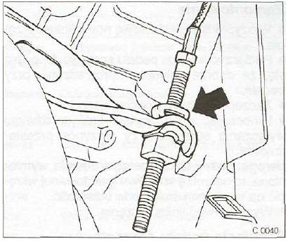

regulacja jest na śrubie przy skrzyni biegów
zerknij na obrazek:
ale podejrzewam, że u Ciebie to już niewiele da
