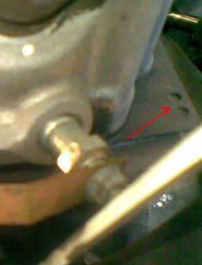

Chopy... A to czasem nie jest tak, że dla niektórych silników są różne grubości uszczelek przewidziane właśne na planowanie? Oznaczane nacięciami:
Albo dziurkami:
Ja bym proponował dać metalową uszczelke robioną na wymiar o 0.65mm grubszą i i myśle ze pomoże. No chyba ze chcesz dać turbo to wiadomo uszczelke grubszą o 2mm i ogień zeby.GIF
Do lelka smile.gif U mnie w oryginalnym nie rozbieranym xelu były 4 nacięcia na uszczelce kiedyś mi ktoś mówił ze 1 nacięcie oznaczało uszczelke dla głowicy po pierwszym planowaniu??
> Albo dziurkami:
> Pozdroofka
zgadza sie, ale tylko w aso u siebie dostaje czasem swira bo gamonie splanuja glowice chce zamowic uszczelke odpowiedniej grubosci, dzwonie do typow a oni mi mowia ze nie pamietaja o ile splanowali, juz im tlumaczylem zeby sobie karteczki przypinali ale nieeee. sciana.gif
> różne grubości uszczelek?
P.S. jak robiłem ze swoim silnikiem to pytałem o różne UPG
i do c16nz wszystkie (jakie widziałem) miały zawsze tyle samo nacięć wink.gif
No przeca napisałem: "dla niektórych silników" grinser006.gif U mnie oryginalnie były 3 nacięcia, zielik szukał dla mnie uszczelki i mówił, że jest tylko jeden rodzaj do mojego silnika, z trzema nacięciami. No i taką załozyłem. smile.gif
Nie mam TISa ale z tego co piszą azja i Orochimaru różne silniki mają różne minimalne wartości "wystawania" tłoków ponad blok więc te różne rodaje uszczelek może się mają się od tego...
