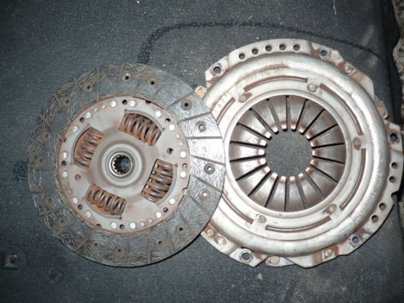

A kiedy była wymieniana tarcza sprzęgła? Pewnie tłumik drgań skrętnych ma już dość...
Kompletne sprzęgło było wymieniane stosunkowo nie dawno - jakieś 30 tys km temu, wcześniej przed wymianą objaw był ten sam, więc to można by chyba weeliminować z kręgu podejrzanych smile.gif

Podejrzenia jakie są nadal aktualne, to z mechanicznych:
-uszkodzony tłumik drgań skrętnych na tarczy sprzęgła.

Mi mechanik od razu zasugerował, że to: tłumik drgań skrętnych. Nie chcę jednak wydawać pieniędzy na taką robotę, bez 100% pewności. Powiedzcie mi, czy gdyby winny był właśnie ten element, to czy objawy skakania pojawiały by się przy każdym ruszaniu? U mnie ten problem występuje raz na jakiś czas, szczególnie przy podjeździe. Podczas skakania wcisnę mu sprzęgło dodam więcej gazu i powoli puszczę sprzęgło to przestaje skakać. To coś na wzór początkującego kierowcy smile.gif
Jak tak robisz, to właśnie odciążasz tłumik drgań skrętnych (to te sprężynki na zdjęciu tarczy sprzęgła) i docisk łagodniej styka się z tarczą (mniejsze naprężenia), ale z drugiej strony nie jest to dobre ze względu na szybsze ścieranie okładziny na tarczy.
Ja już mam tego dosyć i choćbym musiał kupić drugie sprzęgło, to to naprawię. Obecne mam na gwarancji i jeśli będzie to wada fabryczna, to je zareklamuję, a jeśli dostanę drugie, nowe, to może uda mi się je sprzedać i odzyskać część kasy...
[Zdjęcie zapożyczone z Allegro]
Dzięki Klaudio za wyjaśnienie.
W takim razie czekamy na jakieś info jak zrobisz.
