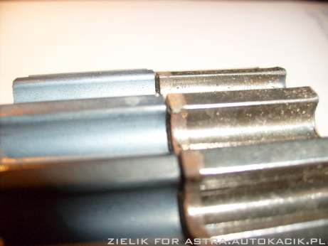

Moje kółko miało klin idealny:
Ale mechanik stwierdził, że dobrze iż wymieniam kółko bo moje jest w opłakanym stanie... i to przez nie miałem bicie na całym kole pasowym.
Gołym okiem widać jak jest wytarte...
Więc chciałbym zadać pytanie. Czy 1 mm w grubości ząbka ma wpływ na ustawienie rozrządu hmm.gif

Witam!
Moge potwierdzic ze ma. Gdzies kolo 1986-7 roku mialem na warsztacie Opla Recorda, falowaly mu obroty na wolnych.
Jak jechal nie czuc bylo, ale na postoju jak najbardziej - czasami zatrzeslo buda.
Winne byly zjechane kola po wymiane jak reka odjal a juz mialem wymieniac silnik.

Więc, trzeba także zwrócić uwagę na wytarcie zębów na dużym kole... Dzięki za podpowiedź.
