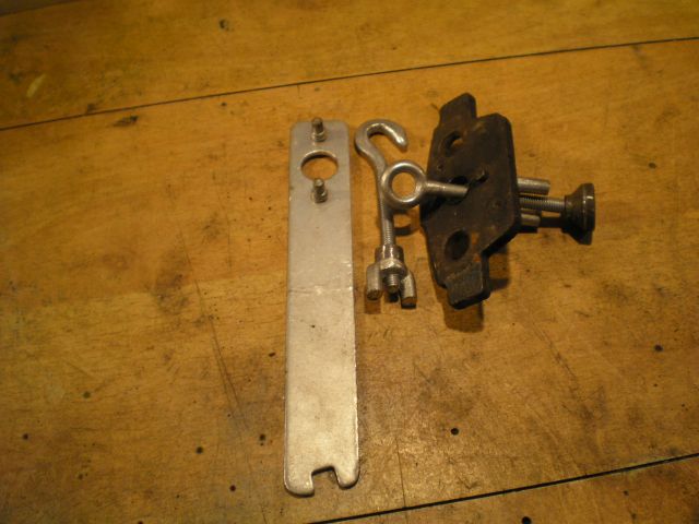

Ja mam takie narzedzia do wkrecania tylnego tloczka
powienieneś jeszcze się zaopatrzyć w taką dużą drewnianą strzałkę do wskazywania elementów wink.gif
