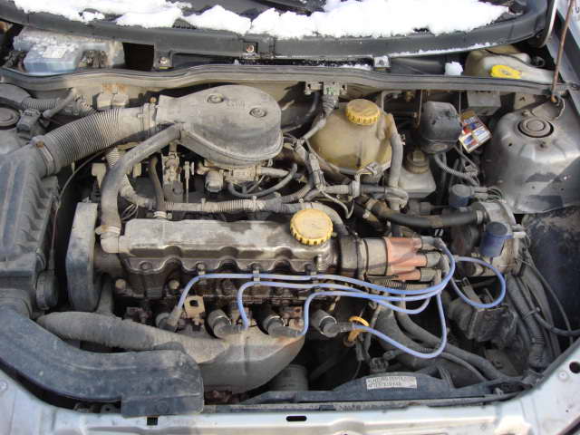

Wymiana rozrządu astra F, z silnikiem X14XE - manual?
By dokopać się do samego rozrządu w Astrze F należy najpierw zdemontować prawe koło a następnie nadkole. Warto wrzucić piąty bieg, by później łatwo móc kręcić np. piastą koła. U mnie, demontaż nadkola wiązał się również z demontażem zbiorniczka spryskiwacza i filtrem powietrza (specyficzne kolki rozporowe, łatwo demontowalne z góry). Następnie należy zdjąć pasek napędu alternatora/pompy wspomagania. Ściągnięcie polega na dopasowaniu klucza, pociągnięciu (zdaję się że w stronę kabiny, nie pamiętam dokładnie) i przytrzymaniu napinacza paska, tak by pasek dał się zsunąć.
Następnym krokiem jest demontaż obudowy rozrządu, która podzielona jest na dwie części(górna i dolna). Górna mocowana na 3 śruby torx.
