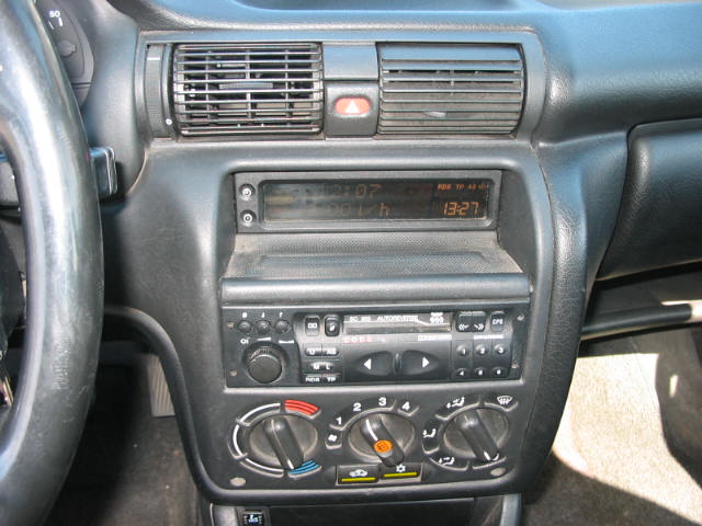

Są dużo piękniejsze wyświetlacze, nie trzeba robić od razu choinki w kolorze BLUE.
Można coś wkomponować w obudowe TID-a , zwłaszcza w Astrze2 - TID jest duży.

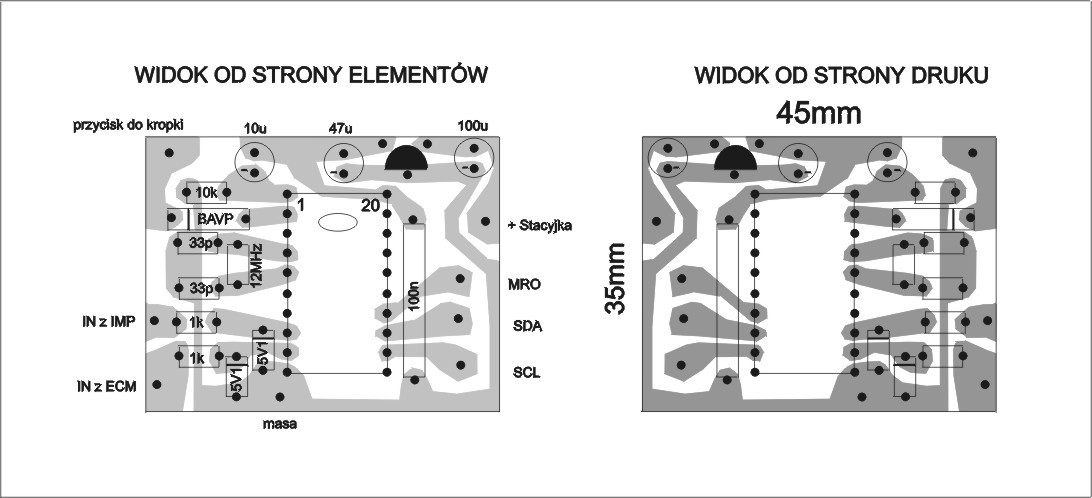

Jako, że Kolega piotruch "zna" moje zmagania z TIDem to podam kilka informacji. Po pierwsze, kiedyś na forum elektroda.pl zadałem temat sterowania tym TIDem. W odpowiedzi na ten wątek Kolega s_ice opracował bibliotekę dla Bascoma do sterowania TIDem z Astry F. Prawdopodobnie tą bibliotekę wykorzystał Charly jako, że brał udział w dyskusji. Szkoda, że w tym momencie nie chce udostępnić kodu programu confused.gif Niestety ani "przeróbki" taj biblioteki dla Astry G, ani też wykorzystanie "gotowej" obsługi magistrali I2C z poziomu Bascoma nie pozwoliły mi sterować TIDem z Astry G a szkoda, bo osobiście podzieliłbym się tym tematem. Już nie mam pomysłu co może być źle, może ktoś zweryfikuje w jakiś sposób czy faktycznie rozkład wyprowadzeń (sygnały SCL, SDA i MRQ) są takie jaki podano np.: na stronie Studio24. Napisałem także do twórcy Bascoma Marka Albertsa ale musiałbym przesłać mu (nie swojego) zresztą TIDa aby mógł na nim popracować. Może to trochę nie na temat ale sam już nie wiem jak nawiązać współpracę z tym TIDem z Astry G. Reszta funkcji to już tylko matematyka... robiw

4. Zrobiłem układ do Astry F i podałem wszystkie potrzebne rzeczy do jego zrobienia, a mianowicie schemat ideowy, montażowy, opis montażu, dwa wsady procesora po to aby układ dokładnie funkcjonował, i obiecałem pomoc (i pomagam) gdy ktoś ma trudności w jego montażu.

Witam! Na początku chciałbym powiadomić wszystkich zaineresowanych że udało mi się uruchomic obratka na TID wg załączonych wcześniej schematów i oraz informacji. Największy problem miałem z zaprogramowaniem procka (486 DX) zrobił swoje.
Serdecznie podziękowania dla autora projektu.
Mam jednak problem w Astrze jest inna ilość impulsów i nie wiem co mam zmienić w programie. Obrotomierz liczy ok, jednak km i km/h są błędne.
Proszę o pomoc - gdzie i co mam zmienić moje w=1102.

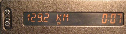

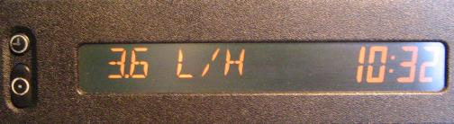

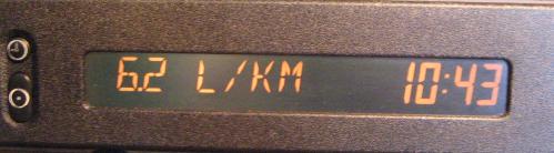

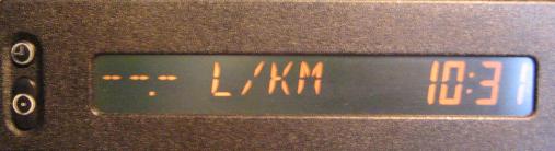

Bardzo dokładne wskazania przebiegu kilometrów, pytamy ile setek metrów jest tam, a tam i patrzymy sobie na wyświetlacz smile.gif
I widzimy ile wynosi Trasa Przejechana (TP)
Ostatnio widziałem coś takiego na zdięciach w niecie < załącznik > czy taki wyświetlacz był fabrycznie montowany? czy można coś takiego kupić i podłączyć takiego kompa "własnej roboty"??? Ma ktoś z was coś takiego?

w załączeniu wzór płytki drukowanej pod omawiany projekt
Żeby nie było, to u mnie też trwają prace nad chwilowym zużyciem paliwa, na tym samym procku co MiniKomp, czyli AT89C2051. W przyszłości trzeba będzie do istniejącego urządzenia tylko jeden kabelek podłączyć (z ECM sygnał na wtryskiwacz) i zmienić oprogramowanie procka.
Na razie, jako że są mi bardziej potrzebne tamte funkcje, jest to w fazie prób zrobione osobno.
Zamieszczam to jak na razie tylko dla informacji.
Na pierwszej fotce przekręcony kluczyk w stacyjce, silnik pozostaje nieuruchomiony.
Druga fotka pokazuje uruchomiony silnik, ale samochód stoi w miejscu, zużycie paliwa w litrach na godzinę.
Trzecia fotka pokazuje samochód w czasie jazdy i zużycie paliwa w litrach na 100km
