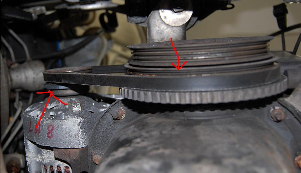

Siemanko.
Spodkałem sie ostatnio z takim czymś jak na foto..
Opisze troche co i jak, Silnik to 1.2 16v, zltek normalny z 8v. Pod altkiem nie ma podkładek dystansowych... Pasek z oryginalnego 4pk jest przerobiony na 3pk. Jest załozony tak, ze na kole pasowym altka jest jedno wcięcie wolne i na kole fonicznym silnika tez.
Co o takim patęcie myślicie?
Moje typy (na minus) to, ze pasek ma mniejszą wytrzymałośc (na plus) nie trzeba dystansować alternatora. Mieści się do łapy, jedynie troszke trzeba łape podszlifować na styku z samym paskiem...
Pozdro

patent ok, bo nawet jak pasek peknie to i tak przeciez szkod nienarobi ok.gif ja u siebie wprawdzie altek dystansowalem, ale za to niemusialem ani lapy szlifowac, ani obudowy lampy zlosnik.gif

czyli jak, ze nie musiałeś łapy szlifować? Przeciez jak dasz zwykłe 5mm podkładki pod altek to łapa opiera się o koło pasowe altka...

moze dlatego ze altek jest od MPI niewiem.gif albo mam seja z przystanku klepanego hehe.gif
pozdr.
nie trzeba lapy szlifowac, nawet przy altku z spi odsunietym o 14 mm od bloku zlosnik.gif

ja mam tak zrobione z tym ze zamowilem pasek bosha 3PK675 i jest cacy smile.gif

jak masz na muśli opcje zdystansowania tez łapy od silnika to o tym myślałem tez.... ale....

ostatnio zakładałem oryginalny altek z 16v i nawet dystans pod łapą nie pomógł, szlifować i tak trzeba było dużo
