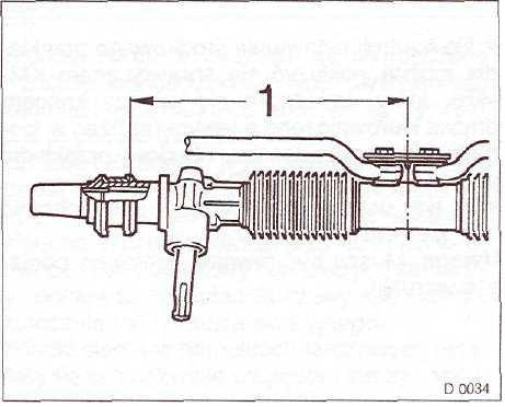

jak już tak w temacie kierownic...jak się zabrać za zdjęcie kierownicy w Astrze F GT , identyczna jak w GSI? nie chciał bym sobie czegoś urwać.
w sumie wystarczy odczepić klakson...bardziej może wytłumaczę że chodzi mi o lekkie wyprostowanie kierownicy.robiłem ostatnio zawieszenie i zbieżność.samochód jedzie prosto i nic nie ściąga ale kierownica jest leciutko skrzywiona teraz.da się to jakoś wyregulować na tej śrubie którą ujrzałem pod klaksonem?

nie da się
koło jest nałożone na wielowypust, trza zdjąć żeby obrócić

Nie tak to trzeba było zrobić ,na końcówkach kierowniczych ,po prostu ten co ci robił zbieżność zlał temat albo nie umie .
Trzeba jedna trochę wkręcić a drugą wykręcić ,na wielowypuście nie zawsze się da osiągnąć idealne położenie bo może być minimalnie w drugą stronę za dużo .Gdzies było o wymiarach do idealnego ustawienia względem czegoś w F-kach niewiem.gif ale nie pamiętam ,może koledzy mają ?
według Etzolt'a należy ustawić przekładnię tak aby wymiar 1 wynosił 325mm. Również śruba na kolumnie (taka obejma) powinna być poziomo, ale nie wiem czy jakieś wcześniejsze naprawy nie mogłyby tego zmienić, więc ja bym się trzymał tego sposobu pomiarowego.
