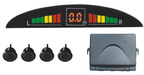

Myślę, że czujniki typu Y-2616-N-04-B Rainbow mieszczą się w klasie "średniego chińskiego badziewia". Udało mi się je wynegocjować przy zakupie auta, więc nie mogłem za bardzo wybrzydzać, że chciałbym coś lepszego.
Podstawowe dane:
Zasilanie: 12V DC
Pobór prądu: < 100 mA
Ilość sensorów ultradźwiękowych: 4 szt.
Temperatura pracy: -30 C do +70 C
Częstotliwość ultradźwiękowa: 40 kHz
Wskazania wyświetlacza: od 2,0 m do 0,3 m
Dźwiękowy sygnał ostrzegawczy: od 1,5 m do 0,1 m
Błąd pomiaru: +/- 5 cm
Dopuszczalny kąt nachylenia zderzaka: +/- 5 stopni
Średnica sensorów: 22,5 mm
