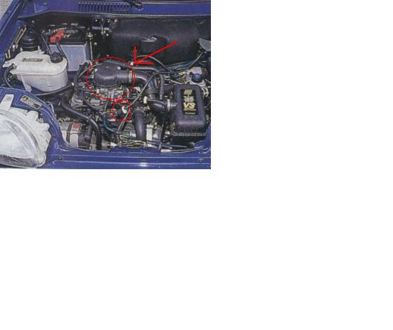

Moje SC 900 z gazem podczas jazdy na gazie czasami szarpie i tak jak by strzelalo z gaznika podobnie jes jak jezdze na bezynie dzieje sie tak ja wcisne pedal gazu mocniej tak sie dziej czym to moze byc spowodowane????a dokladnie z tego co zaznaczylem czerwona strzalka...
może zbyt bogata mieszanka i przy większym nacisku na gaz zalewa go co powoduje strzelanie
A dokładniej jak auto jest na gaz, to sie robia takie mini wybuchy gazu i dlatego tak strzela. Kiedyś znajomemu, który tez jeździł na gazie tak walnęło, że obudowa filtra powietrza pękła.

mnie strzelało (na benzynie i gazie) ze względu na to że zaśniedział główny punkt masowy silnika, przeczyściłem i problem znikł, tylko że u mnie nie wiązało się to z wciśnięciem gazu smile.gif

Ja jak jeździłem Poldkiem na gaz, to mi tak waliło nieraz, ale tam była obudowa filtra powietrza z dość grubego metalu, więc pękniecie jej nie groziło. wink.gif
Po pierwsze to nie masz gaźnika, a po drugie poiwnieneś jechać na regulacje składu mieszanki LPG bo przez to strzela ok.gif
teraz robia takie klapki na sprezyncew obudowie filtra pow., ktore podczas wybuchu sie podnosza i "gazy" znajduja wyjscie na powierzchnie spineyes.gif ale nawet jak masz instalacje to na benzynie chyba nie powinien strzelac, raczej tylko gaz, ale moze sie myle niewiem.gif
U kuzynki w sc 900 wymieniłem swiece i kable i przeszło.

Tu się nie zgodzę - u mnie przez prawie 2 lata ani jednego strzału uzbroj_zlo.gif, może jakiś gaz popsuty mam rotfl.gifzlosnik.gif
A skąd wiesz, że nie ma gaźnika?? Może ma 900-cetke z tych starszych, pierwszych modeli, a one były własnie na gaźnikach.
EDIT:
Nie dopatrzyłem, że to jest SC, a nie CC, wiec gaźnika tam nie ma. Zwracam honor. wink.gif
możliwe, że tu będzie to samo. Wiem, że w innych markach samochodów w związku z tym wymieniają świece i kable na inne i problem znika. Nie wiem jak będzie z SC, bo jeszcze nie próbowałem

Ten wybuch jest spowodowany nie spaleniem się miesznki na tłoku i np dochodzi to tego w kolektorze a może to być sprawką nie sprwanej swieczki uciekającą iskrą , przynajmniej taki mi się to wydaje zlosnik.gif
I u mnie w agencie jak coś jest nie tak z pracą na gazie - nie równa praca silnika ,szarpanie itd wynmiana swieczek i kabli pomaga ...
U mnie w 1,1 tyez tak było i okazało się że winą były kable WN i świece. Wymieniłem i już brak problemów.
