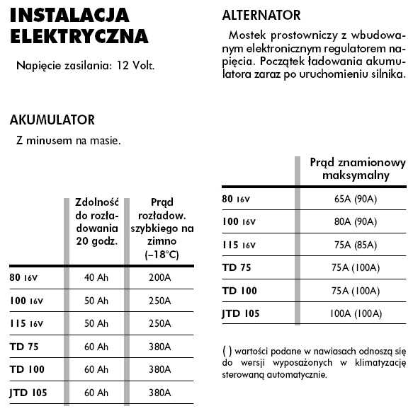

To czemu przy różnych wersjach wyposażenia dodatkowego (elektryczne szyby, lusterka, klima itp) fabrycznie są stosowane takie same akumulatory i alternatory?

Akurat tutaj mijasz się z prawdą - wersje z klimą wyposażano w mocniejsze alternatory .
Lektura książki Zembowicza nie doprowadziła mnie do takiej konkluzji (choć pamięć może mnie zawodzić - dawno tam nie zaglądałem wink.gif ) a w moje Bravce jest klima (oryginalnie, nie dokładana później) i alternator i akumulator był książkowy.
> (choć pamięć może mnie zawodzić - dawno tam nie zaglądałem ) a

Wszystko rozchodzi się o cenę. Cięcie kosztów odbywa się też w fabryce. Producent dobiera możliwie najmniejszy aku (najtanszy), żeby uruchomić silnik w niskich temp., a alternator dobiera do ilości wyposażenia w aucie. Tak np ja mam altek w Marei 90 A, bo mam wersję ELX z klimą, a wersje SX bez klimy miały 70 A.

To powiedz mi w takim razie dlaczego w moim JTD jest odwrotnie i fabrycznie zastosowano alternator o dużej wydajności prądowej 120A , a przy tym małej pojemności jak na diesla akumulator 60Ah ?
> Jeśli mi nie wierzycie, to zapytajcie sie jakiegoś kumatego
> elektryka.... elektryka, ni partacza, bo mity tkwią głęboko w
> pamięci i ciężko się ich pozbyć
Tak samo jak mity żeby bez potrzeby wkładać jak największej pojemności akumulator jeśli tylko się zmieści ...
bo masz dużo odbiornikow
zapewne klime, elektryczne szybki, jakeś grzane fotele etc.
I przede wszystkim masz pewnie taki bajer, jak dogrzewanie nierozgrzanego silnika świecami żarowymi, a to pochłania baardzo dużo prądu
i co jest odwrotnie? napisałem wyraxnie. ja masz dużo odbiorników to i duży altek. A że silnik nie jest jakiś kolosalny i wystarcza mu aq 60 Ah, żeby go odpalić to fabryka większego nie włożyła, bo i po co.
