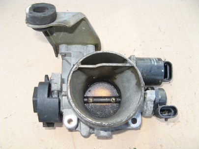

> A co daje zamontowanie większej przepustnicy od 1,6 16V? Moment czy
> moc?
z racji wiekszej srednicy teoretycznie lepsze napeln
ienie, czyli moment hmm.gif ale przepustnica ma spory wplyw, niejezdzilem wprawdzie na mniejszej w 16v, ale w 1,1 mialem najpierw 38 a pozniej 42 i roznica byla bardzo odczuwalna przy max bucie ok.gif
pozdr.
> moc?
Odczuwalnie moje 1.4 16v lepiej sie wkrecalo na obroty przy palowaniu. Ma to napewno zwiazek z tym, ze seryjnie w 1.4 P ma srednice 45mm a seria z 1.2 ma 42 ( P 1.6 46mm ) takze blizej serii

> Z jakiego modelu najlepiej pasuje ta przepustnica 1,6 16V?
p&p z plastikowego kolektora ssacego 1.6 16v
z lat 98-99 lub 2000 nie jestem pewien.

szukaj takiej co jest mocowana na 3 śruby te wszystkie są na 4 .....

> Ale ta to chyba z 1.2, a taką już mam
