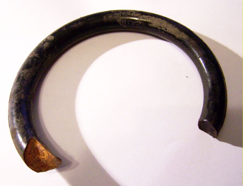

Byłam w aso. Osłony są zamontowane od 2007 roku. Robocizna jednej 90zł a sprężyna 220 zł po zniżce icon_eek.gif. Powiedzieli, że wystarczy wymienić jedną.
A to sławna spęzyna:

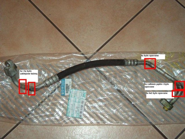

> ani o słynnej rurce od klimy...

> A taka
> Ta to jest chyba przed zmianowa !
Kolega pytał o tą "słynną" grinser006.gif Ta jest oczywiście sprzed zmian, ale Pachuligan też ma autko z 2002 r. hmm.gif
A pamiętasz, od którego roku montowane były pozmianowe rurki?
> Niestety nie ale w eperze powinno chyba być!
Cholera, mam nadzieję, że choć jedną rzecz w samochodzie mam pozmianową angryfire.gif
W zeszłym roku zmieniałem czynnik w klimie i instalacja była szczelna, więc może ta rurka jest u mnie już pozmianowa.
Zgadza się... dokładnie 07.2002
Ładne zdjęcie tej rurki, miałem napełniana klimę i test szczelności wypadł pozytywnie (20 minut testu), ale to znaczy ze mogę mieć coś nie tak? Do wymiany ta rurka?
