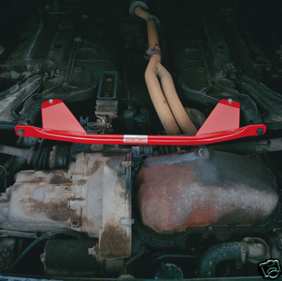

Rozporka przednia dolna Weichers w 1.1 mpi
Jak bylo to sory ale jak nie to moze sie przydac
> na ebayu bylo takie zdjecie:
wiem ale wklejali je na wszystkie aukcje grinser006.gif teraz wkleilem na 100% cento
> a to chyba strasznie nisko jest ??
> no, raczej

no walsnie moze daloby sie zrobic rozporke ktora bedzie nie nizej od stabilizatora hmm.gif

na tym zdjęciu to tak naprawdę nie widać jak ona jest nisko, mam zdjęcie z innej perspektywy i można zobaczyć, że aż tak nisko nie jest, porównując chociażby z OMP.
WIELKIE DZIĘKI!!
