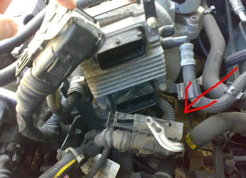

Jedyne ale to dość częsty błąd podczas włączania stacyjki (uruchamiania układu), tak samo układ zachowywał się po montażu w trakcje prób (rozruchu) na biurku. A dokładnie po wyłączeniu nie da się włączyć wcześniej niż po 30s (przynajmniej tak mi się wydaje) to znaczy, że jeśli zgaszę silnik to muszę przed ponownym rozruchem odczekać te 30s, jeśli przekręcam kluczyk zaraz po zgaszeniu na wyświetlaczu pojawiają się jakieś migoczące znaki (załącznik fotka) i układ nie reaguje na przycisk. Kilka razy zdarzyło mi się to podczas już prawidłowej pracy (w domu i aucie) jak i po włączeniu za pierwszym razem (np.: rano). Nie mam pojęcia, co to, ale trochę to denerwujące, może jakieś sugestie? confused.gif
Ps: Mimo dodatkowego wyświetlacza trzeba pociągnąć jeden przewód do wtyczki TIDa - sygnał przebytej drogi. Kable to komory silnika pościłem wraz z linką otwierania maski (było mi najłatwiej).
282404795-zielonyidwabr%B1zowoczarne.jpg We wiązce były dwa przewody brązowo-czarne, ale prawidłowe znalazłem w dolnej wtyczce 282404795-dolnawtyczkapin46i47.jpg
. Przycisk sterujący w manetce wycieraczek. Teraz myślę nad jakąś zabudową wyświetlacza.
Mam też ogromną prośbę, jeśli można w jakiś sposób pozyskać jakoś współczynniki kalibrujące do mojego typu auta/silnika współczynnik kalibrujący pomiar odległości, pomiar paliwa, prędkości obrotowej silnika. Czyli z tego co rozumiem to C-DIST, C-NOISE, C-FUEL, C-RPM. Tak jak to jest w przykładowym silniku w podręczniku użytkownika na oficjalnej stronie, bo kalibracja sposobem kilku tankowań to będzie w moim przypadku kilka miesięcy.
Za wszelką pomoc dziękuję
Stefcio

Wedlug mnie wyswietlacz sie nie inicjalizuje i nie przechodzi poprawnie resetu (kompter raczej dziala - tylko nie wyswietla).
Konstruktor pewnie poszedl na latwizne i wykorzystal sprzetowy reset wyswietlacza.
Dziala on poprawnie, ale pod warunkiem, ze zasilanie pojawia sie odpowienio szybko.
U Ciebie wnioskuje, ze po wylaczeniu zasilania, kondensatory przez pewien czas podtrzymuja jeszcze napiecie.
I jezeli za szybko ponownie przekrecisz stacyjke (dasz zasilanie) to wyswietlacz sie nie resetuje.
Daj dla testow rezystor pare kilo rownolegle do zasilania komputerka. Zobaczysz czy sie poprawi.
