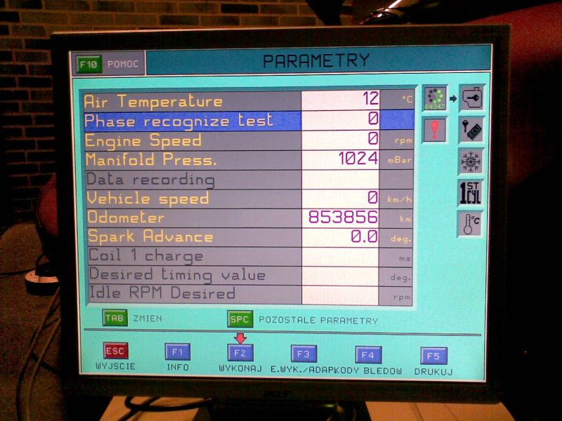

> Widzę,że bez foty się chyba nie obejdzie
> Noszenia w diabły, ale postaram się sprzęt znowu uruchomić

No to mają... Doceńcie moje poświęcenie zeby.GIF Pozwoliłem sobie zmienić pierwsze dwie cyfry przebiegu... grinser006.gif
A teraz poważnie - masz wersję visa 1.83 z pełną nakładką PL czy może jakieś novum ??
> Dobra robota
> A czasem napisu z lewej strony cyferek też nie zmieniłeś ?
Iron - uczciwie Ci powiem, że nie wiem...
Sciągnąłem kiedyś taką paczkę 5 rarów (euroscan.rar, .r00 itd)... Nie pamiętam, czy linka nawet od Ciebie nie dostałem zeby.GIF
Jest, działa - to się ciesze... smile.gif I nawet sobie autoadaptację skasowałem smile.gif
hmm.gif To dziwne , w każdym razie jestem niemal w 100% pewien że w wersji , którą dysponuję nie ma opisów nagłówków ani klawiszy po polsku .
Takie opisy mam ale odometra nie kojarzę.Może zależy to od ecu silnika hmm.gif
To na pewno , ale ktoś wcześniej pisał że ma ten sam ECU co grogi , ale tej opcji odczytu przebiegu też nie kojarzy .
Sprawa się wyjaśniła. Jako ,że nie mógłbym zasnąć zlosnik.gif podłączyłem swoją maryśkę do kompa. W JTD na pewno nie ma takiej opcji. Próbowałem podstawić 1,6 16V i udało mi się na tyle zwiesić program ,że pomimo braku połączenia z ecu wyświetlił parametry i odometer był.
Tyle złego ,że dowiedziałem się ,że mam 3 failury: egr, przepływka, i poti od gazu sciana.gif i po co mi to było lepiej trwać w niewiedzy.

> Sprawa się wyjaśniła. Jako ,że nie mógłbym zasnąć podłączyłem swoją
> był.
hmm.gif Ciekawe czy jeszcze inne ECU BBM-owe mają tę opcję dostępną przy pomocy euroscana .
No poswiecenie rzeczywiscie duze. Gdzie go podlaczales - na parkingu supermarketu?
Na parkingu w biurze.
> Tak tylko pliki autoexec.bat i config.sys w takiej postaci będą
> działały tylko na Twoim kompie u mnie niestety nie działają.
> Wyskakuje błąd
Jaki błąd? Masz sterownik do karty wrzucony do katalogu C:\RS?
Jeśli masz w laptopie np. niewyłączalną IRde, to chyba można przemapować w visie porty COM, których używa - przynajmniej plik Config.ini takie info zawiera...

Aż taki kumaty w komputerach to nie jestem. Katalogu RS nie mam, dlaczego nie wiem może mam inne sterowniki. Wgrywałem już wszystko co dostałem z kartą oraz to co znalazłem w internecie.
> Tak tylko marudzę
No ja powaznie mowilem. Mi by sie nie chcialo:) Ja mam lapka z comem i PCMCIA i od momentu powstania twojego watku walcze ze soba zeby go wyjac z teczki po pracy i podlaczyc ten ODOMETER. A co by dopiero bylo gdybym musial to na stacjonarmym robic
