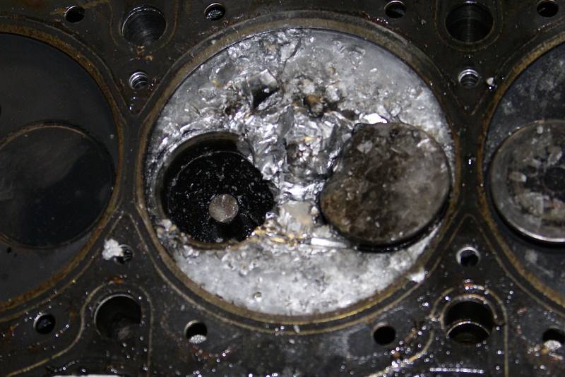

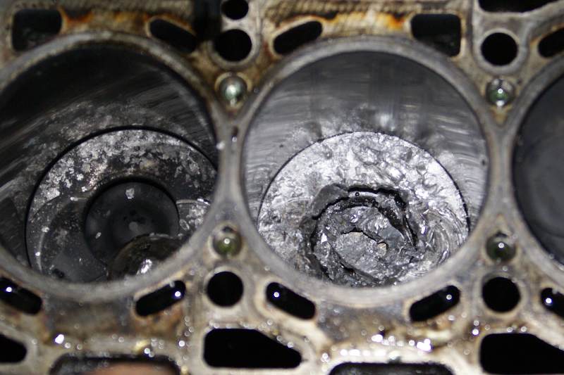

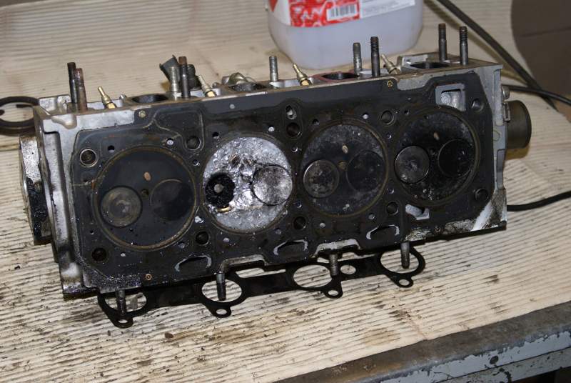

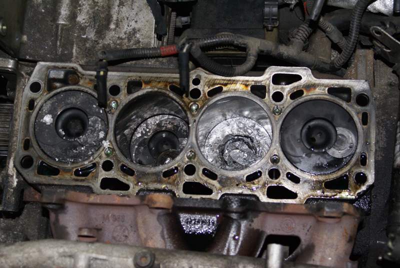

Widział zdjęcia?
Pozdrawiam BAS
> ostro
Oby tylko faktycznie sprawa poniesienia kosztów zakończyła się tak jak piszesz ... ok.gif
> Widział zdjęcia?
> Pozdrawiam BAS
widzial
dalej nie widze przebitych tlokow - raczej jeden zmasakrowany tym co wpadlo do cylindra - zawor odpadl od trzonka ?
o ile sam tlok mozna wymienic i nie jest jakos kosmicznie drogi to tutaj jest "masta failur " do wymiany tloka to trzeba drugie pol silnika rozebrac - od dolu - a jak juz sie jest przy tym to sprawdzic wal, panewki i korbowody czy nie krzywe
jesli oczywiscie gladzie sa dobre
glowica to raczej na przetop = na felgi - bo nie dosc ze prowadnice walniete i moze byc krzywa to komora spalania sie deczko zdefasonowala
hmm a na pogromcach mitow wrzucali 20centowki - tylko to byl 5,1l v8 z chevroleta smile.gif
no dobra - mechanik ma racje - tutaj tylko metoda aso - machniom silnika bo naprawa wyjdzie nieoplacalna
> widzial
Myślę, że nie ma sensu bawić się w semantykę;)
Faktem jest, że silnik nadaje się na żyletki.
Pozdrawiam BAS
> zdefasonowala
Komora spalania jest w tłoku. Głowica jest płaska jak deska. Wystaje tylko kawałek swiecy i wtrysku.
> 3 tłok wygląda na przebity
> Pozdrawiam BAS
ale nie dlatego ze tlok zderzyl sie z grzybkiem zaworu - tylko dlatego ze grzybek wpadl do cylindra
szkoda ze niebardzo wiadomo co bylo przycznyna urwania sie zaworu - bo teraz to tylko oplakane skutki widac
nie
tlok praktycznie dochodzi do krawedzi bloku - komora spalania przewaznie jest w glowicy - zaglebienia w tloku maja na celu uksztaltowanie mieszanki w cylindrze - oczywiscie tez stanowia komore spalania
a zawory to bokami wystaja ?
sadze ze glowica z wyklepana komora spalania, wytluczony tlok - to tylko poczatek - pewnie skrzywiony jest korbowod a i wal mogl oberwac
zwykle strzaly paska odbywaly sie na luzie, przy ruszaniu - wiec silnik zatrzymywalo od razu
tutaj byl na biegu - moglo najpierw skrzywic zawor a potem zlamac - i tluc tym w cylindrze
najwazniejsze ze nie doszlo do wypadku
motor sie wymieni i dalej mozna smigac
> nie
Jest bo to jest bezpośredni wtrysk.
Też nie prawda bo wystaje ponad blok i mieści się w otworze uszczelki pod głowicą.
> komora spalania
Ale nie zawsze. Tutaj niestety nie. Tutaj pomiedzy zaworami wystaje końcówka wtryskiwacza która wtryskuje paliwo w komorę która jest w tłoku. Tak jest skonstruowany bezpośredni wtrysk.
> nie liczac 4 komor spalania
Pokaż mi je na tych zdjęciach to stawiam 20.GIF.
Oczywiście nie licząc tych w tłokach.
Zawory wystają dopiero jak się otworzą.
gazy maja to do siebie ze zajmuja cala dostepna objetosc - wiec sorry ale komora spalania jest cala objetosc od denka dloka po rejony glowicy przy zaworach
sam zauwazyles ze tlok nawet wychodzi ponad blok (ociupinke) - ale nie tak ze dotyka zaworow - wiec ta przestrzen stanowi wlasnie komore spalania - i to niezaleznie czy to wtrysk bezposredni, wielopunktowy jednopunktowy, gaznik, dwusów, 4 takt czy silnik wankla
a zaglebienie w denku tloka nie zalezy od wtrysku - np w 1.4 cale denko tloka jest wklesle na conajmniej 5mm
> sugerujesz ze mieszanka paliwowa spala sie tylko w denku tloka ?
Przy zapłonie jest to jedyna wolna przestrzeń w cylindrze tłok prawie dotyka głowicy a głowica jest PŁASKA .
I tak się dzieje ale póżniej. zajmują objetość całego cylindra w miarę jak tłok się przesuwa w dół.
> komore spalania
Jeszcze raz powtarzam głowica jest PŁASKA zawory też są na PŁASKO co doskonale widać na zdjęciach. Jedyna wolna przestrzeń to ta komora w denku tłoka. Reszta jest praktycznie pomijana bo to tylko maleńka obwódka wokół zaworu ok.1-2% całej objętości komory spalania
> wankla
Rozmawiamy o dieslach z bezpośrednim wtryskiem.
Quote:
Opracował: Michał Ociepa
na podstawie materiałów "Centrum Szkolenia Bielsko-Biała"
W ofercie aktualnie produkowanych modeli Alfa Romeo zastosowanie znalazły dwa silniki diesla oznaczone symbolem JTD o pojemności 1.9 i 2.4 litra. Pierwszy z nich jest to jednostka 4 cylindrowa, z kolei drugi posiada 5 cylindrów, oba silniki wyposażone są w turbosprężarkę, bezpośredni wtrysk i układ UNIJET "COMMON RAIL".
Głowica cylindrów wykonana została z lekkiego stopu. Zamontowana w nowych silnikach z wtryskiem bezpośrednim charakteryzuje się:
Kanałami ssania w kształcie spirali dla spowodowania zawirowania zasysanego powietrza koniecznego dla prawidłowego spalania.
Dwoma równoległymi pionowymi zaworami w każdym cylindrze, sterowanymi jednym wałkiem rozrządu, którego krzywki przesuwają popychacze typu mechanicznego.
W tłokach znajduje się komora spalania w kształcie litery Omega.
W porównaniu do silników z tzw. komorami wstępnego spalania wykonanymi z głowicy cylindrów lub do silników z wtryskiem pośrednim. W nowych silnikach wyeliminowano wyżej wymienione komory wstępnego spalania. Całkowity proces spalania odbywa się w komorze wykonanej w tłoku. Korpus silnika jest odlewem z żeliwa sferoidalnego ze zintegrowanymi tulejami cylindrów typu "closed-desk".
Silniki 4-cylindrowe 1.9 JTD doładowane są turbosprężarką GARRET T15 z zaworem "waste gate" i chłodnicą powietrza. Wyjątkowe osiągi silnika 2.4 JTD, maksymalna moc i wysoki moment obrotowy przy niskich obrotach, uzyskiwane są dzięki doładowaniu turbosprężarką o zmiennej geometrii (kąt pochylenia łopatek stojana po stronie turbiny zmienia się). Ponadto silnik wyposażony jest w chłodnicę powietrza (intercooler).
Jeżeli jeszcze są niewierni topolecam lekturę ostatni obrazek przedstawia działanie takiego układu.
PS. Pokażesz mi te komory czy nie?
> komory spalania
noo o ta "reszte" mnie wlasnie chodzilo - tam zawsze zostaje ciutke miejsca
musi byc zapas na planowanie glowicy - chyba ze planuje sie razem z zaworami wink.gif lub trzeba gniazda rozwiercac glebiej w co watpie troche bo trzeba by inne zawory z krotszym trzonkiem stosowac
w porownaniu z banzyniakiem to fakt - mozna mowic ze jest na gladko
ale nie klocmy sie o to plasko jak deska - u mnie po 4 szlifie zaglebienie w glowicy nie ma wiecej niz 2mm smile.gif - wiec to tez tyle co nic
> zaglebienie w glowicy nie ma wiecej niz 2mm - wiec to tez tyle
> co nic
2 mm dla diesla to bardzo dużo bo trzeba osiągnąć stopień sprężania co najmniej 18:1. Nawet Grubość uszczelki dobiera się w zależności od tego ile tłoki wystają ponad blok.
> co nic
To jakiej wielkości masz zagłębienie w swoim silniku w tłokach ? cfaniaczek.gif
> Bo przecież główna komora spalania i tak jest w głowicy
Komora spalania jest w tłoku, a potem następuje rozprężanie gazów. Głowica jest płaska - w dieslu z wtryskiem bezpośrednim
Sprawa jasna jak słońce - moje pytanie do fafkulca było nieco złośliwe jako riposta dla jego twierdzenia o komorze spalania w JTD w głowicy waytogo.gif
